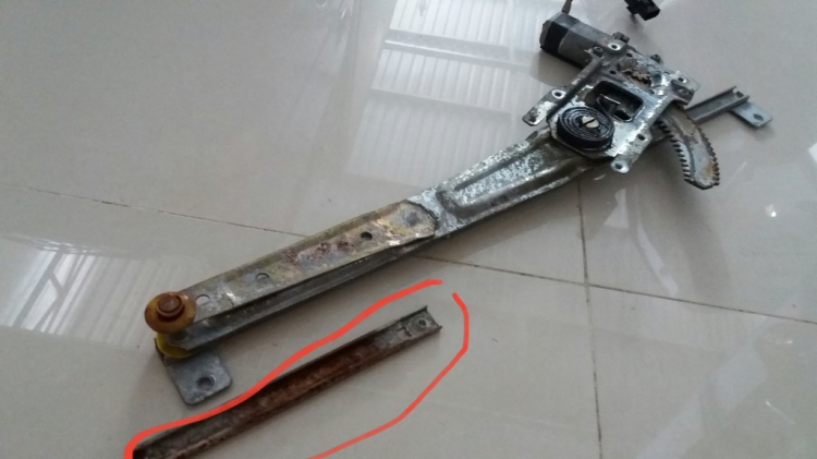

Em mới xử xong vụ cửa! Em lấy búa gõ gõ 2 bên thanh trược cho đường đi nhỏ lại để cho bánh xe ko lọt lề:p( trong khi chờ có bạc đạn hay bánh trược mới) gắn vô tha chút mỡ bò chạy te te im ru:p

Bác Nam chỉ bác Đậu mua bạc đạn nhỏ bên ta quyên về độ chế đi, nếu ok thì em theo luôn
Bác đậu lấy cây thượt kê vô chụp cái cho em biết kích thướt với
Nhựa ra tiệm tiện được mà. tiện trừ hao to to tí cho ôm rây khỏi giật kính khi lên xuống

Em mới xử xong vụ cửa! Em lấy búa gõ gõ 2 bên thanh trược cho đường đi nhỏ lại để cho bánh xe ko lọt lề:p( trong khi chờ có bạc đạn hay bánh trược mới) gắn vô tha chút mỡ bò chạy te te im ru:pView attachment 1594695 View attachment 1594696giờ tắm rửa sửa cái dvd tiếp
trời ạ, mới nói trên xong thì dưới lại làm ngược nữa trời !, chơi mở bò thì xác định là nhanh hư hơn nữa nha. còn mua bạc đạn thì phải cầm cái thanh trượt đó ra, kêu nó đo thì mới gắn dô được. chít luôn ! :cool::cool::cool::cool::cool::cool::cool::cool::cool::cool::cool::cool::cool::cool:
