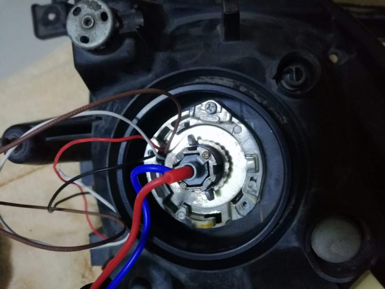

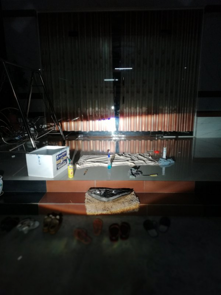

Cấp cứu cấp cuứ. Sao khi mài dũa e đã lắp vào k cấn gì hết. Giờ bị lõi là đuờng cắt k nằm ngang. Mà bên phải cao hơn bên trái. ( e mới lắp bên phụ thôi.

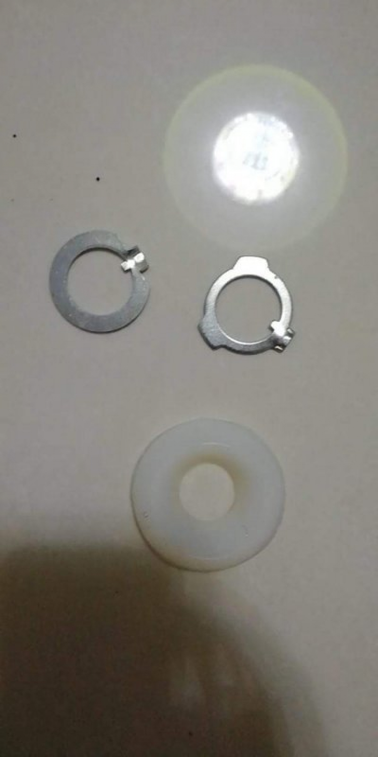

E cắt ruột xe chêm vào sau bi tiếp xúc với choá. Rồi đến lông đền H4 rồi con ốc xiết. Vậy đúng k ạ?? Còn 2 lôg đền nhỏ và cục silicon có dùng k??
Sau đuôi bị có 2 rảnh, đổi vị trí gài lông đền, chỉnh lại!
Rồi xong ca này khó ak! Lúc trước đậu bảo rồi! Lắp vào ướm thử xem đường cắt thế nào bây giờ có cố gắn mấy đường cắt cũng sẽ bị nghiêng! Còn cách tháo ra quay lại từ nơi bắt đầu
:D:D:D:D:D:D:D làm lại, mài dũa ngay ngắn thôi ! Ca này khó nếu nhát tay :D:D:D:D:D:D:D alo ngay cho thần đèn tư vấn , ngâm, ngắm, ướm, rồi bụp !

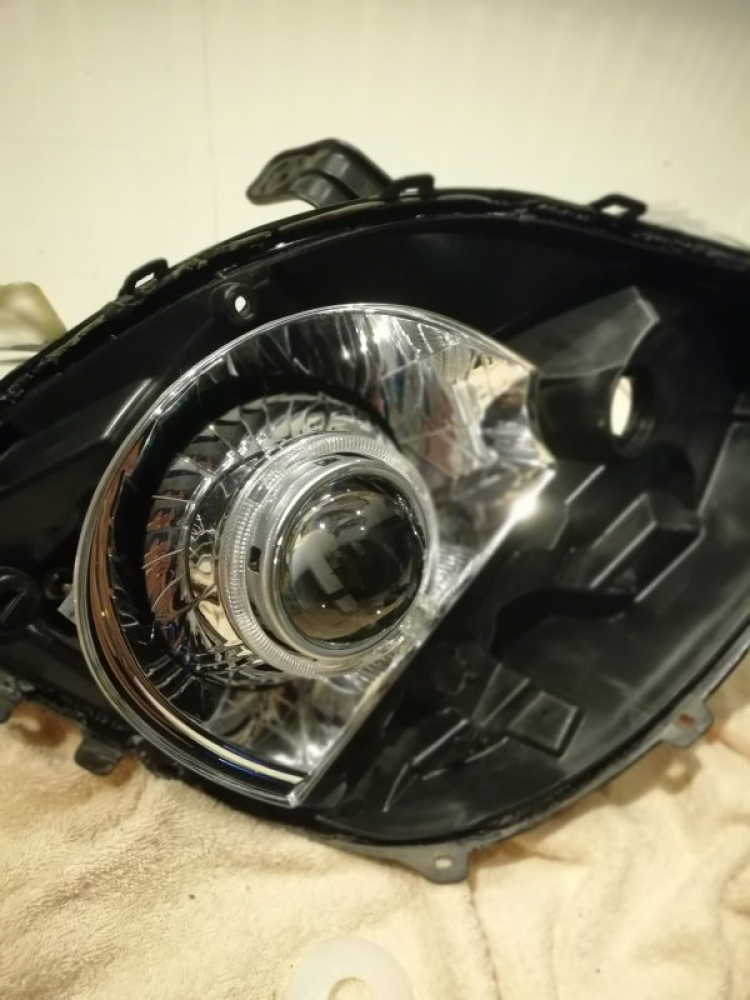

Trình tự gắn bi, chỉnh đường cutoff
- thoa lớp keo tạo ron xung quanh đuôi bi như tráng bánh cuốn giống cái đệm silicon theo bộ đèn, vuốt đều tay dày chừng 1mm rồi để khô
- gắn bi vô chóa đèn, gắn đệm silicon vô sao cho bản mỏng hướng lên bản dày hướng xuống nhằm đầu bi ngóc lên bớt cấn chụp shroud
- gắn lông đền chân H4, vặn chuồn chuồn vừa tay thôi
- gắn bóng xenon, nhớ đừng dùng tay sờ mó phần bóng thủy tinh
- gắn đèn lên xe rồi canh chỉnh đường cutoff, L/R, U/D cho hoàn chỉnh rồi siết chặt chuồn chuồn, gắn chụp shroud. Nếu chụp shroud đã vô khớp mà cấn thì mài ngay những góc này
Jolie - Chiếc xe thân thiện
nó nằm khuất trong chả sao hết
- tháo đèn ra khỏi xe rồi dùng súng hơi vệ sinh bụi, khăn mềm lau nhẹ những chổ bị dơ dấu tay xong thì khò keo gắn chóa mica

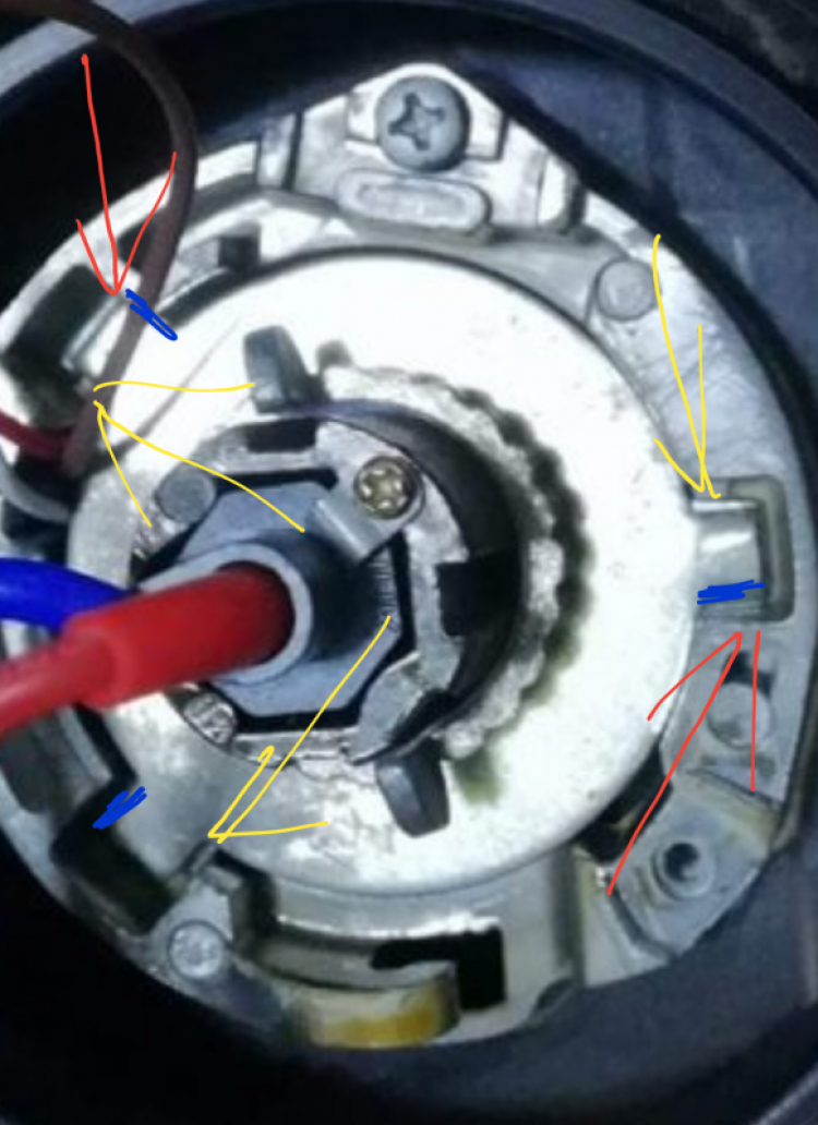

Ở những loại đèn bình dân thì sai lệch chi tiết sp không tránh khỏi, của bác đường cutoff đang bị nghiên xuống bên tài nên dù có xoay qua bên phụ để chỉnh lại cũng không được do nó cấn chổ mũi tên đỏ và dư chổ mũi tên vàng nè

bác tháo ra mài bớt chổ gạch xanh nha
