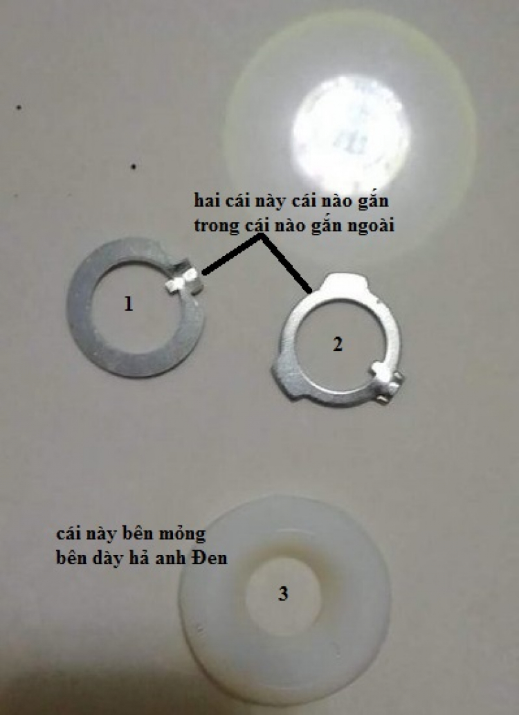

Anh Đen ui, í quên lại phạm húy. Thần Đèn ơi cho em hỏi- thoa lớp keo tạo ron xung quanh đuôi bi như tráng bánh cuốn giống cái đệm silicon theo bộ đèn, vuốt đều tay dày chừng 1mm rồi để khô
- gắn bi vô chóa đèn, gắn đệm silicon vô sao cho bản mỏng hướng lên bản dày hướng xuống nhằm đầu bi ngóc lên bớt cấn chụp shroud
- gắn lông đền chân H4, vặn chuồn chuồn vừa tay thôi![]()

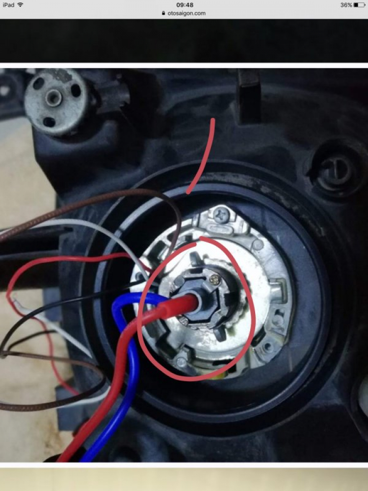

Hai sợi dây đèn hình như nằm theo chiều dọc thẳng đứng thì phải , @thehan đổi lại thử xemView attachment 1601891 View attachment 1601892 View attachment 1601895 View attachment 1601890 View attachment 1601891
Cấp cứu cấp cuứ. Sao khi mài dũa e đã lắp vào k cấn gì hết. Giờ bị lõi là đuờng cắt k nằm ngang. Mà bên phải cao hơn bên trái. ( e mới lắp bên phụ thôi.
E cắt ruột xe chêm vào sau bi tiếp xúc với choá. Rồi đến lông đền H4 rồi con ốc xiết. Vậy đúng k ạ?? Còn 2 lôg đền nhỏ và cục silicon có dùng k??

theo em nghi nêu ko xoay được thì minh thịt cái gờ nhỏ phía trong miêng long đền chân h4Hai sợi dây đèn hình như nằm theo chiều dọc thẳng đứng thì phải , @thehan đổi lại thử xemView attachment 1602105
