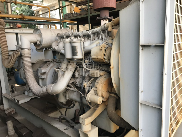

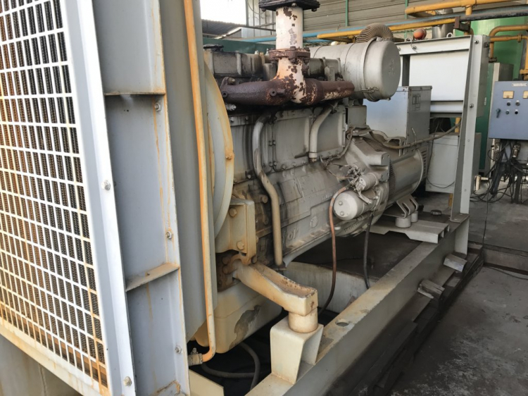

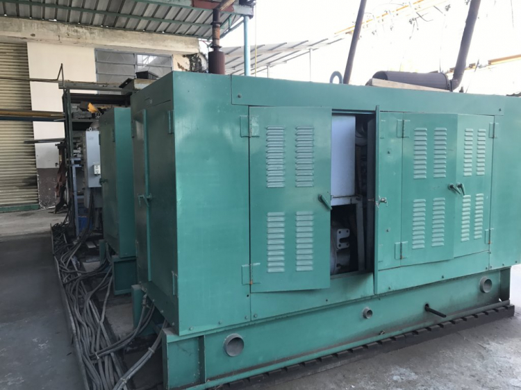

Nhiệt độ máy (động cơ) nó k lên (Kim nhiệt) vì nó còn giải nhiệt tốt, còn máy lạnh k lạnh là do: dơ dàn nóng ( gần két )nước, dơ dàn lạnh, dơ cánh quạt dàn lạnh . Két giải nhiệt dàn nóng máy lạnh nó nằm trước két nước máy (động cơ) khi xe k đi chuyển quạt gió giải nhiệt không đủ ( có thể do dơ dàn nóng máy lạnh, gió vào ít). Két giải nhiệt tốt nhất nhờ quạt gió và gió tự nhiên khi xe chạy. Có những loại máy nhà sản xuất không cáo không nên nổ máy liên tục mà không lưu Thoòng ( xe chạy) có những loại máy khi hoạt động không được mở cửa ( thùng cách âm). Hai cái máy này cái "ở truồng" liên tục thì mau hư hơn, nhưng nhựa ít lảo hoá hơn, còn cái "mặc áo@ liên tục thì bền hơn. Tuổi nó gấp đôi con jolie rồi (30 năm)em nói rõ cái quy trình này dùm anh,mai anh làm...mấy lúc sau này anh thấy mở ac có cảm giác hơi nặng máy..tắt ac thì nhẹ nhiều lắm..anh ko sợ tốn,chỉ sợ chuẩn đón sai => làm ko đúng thì phí tiền,phí công..mà cũng lạ,nếu nó nóng sao kim nhiệt ko tăng,lúc nào cũng 9h kém..
