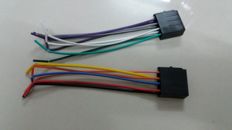

Vậy mấy cái giắc lẻ như vậy ở đâu có anhView attachment 1627507 View attachment 1627508
DÂy điện đấu nối bằng băng keo như vấy k chịu nhiệt, xe chạy nó lúc lắc, điện k ổn định mau hư lắm à?! Để góp phần mần nên chiếc ô tô 30 năm trước họ làm như vầy, nó sử dụng liên tục và còn Sài được cho đến giờ

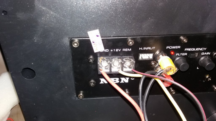

công 1 kà mass ký hiện GND, cộng so 2 là dương, cộng dây rem (từ trái qua phải cộng dây số 3), cộng đó là cộng dây dường từ đầu dvd ra sub, dvd mở cộng đó có điện dương, dvd off cộng đó mất điệnView attachment 1627517
Bác lãng tử cho em hỏi! Từ trái qua 3 cộng dây đó là như thế nào bác?( là âm hay dương...)
