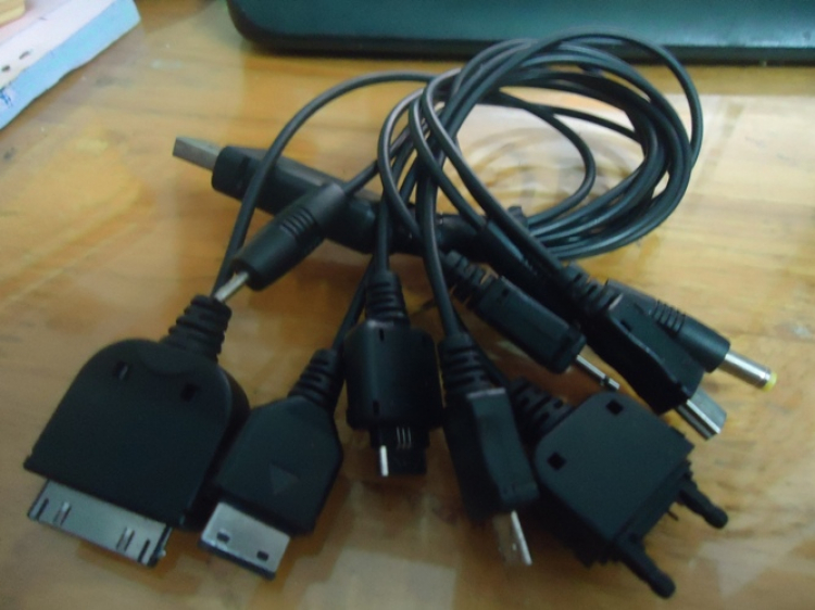

Bác bỏ cái đồ mồi ra thì nó như cái ổ cắm thôi không cháy nổ gì cả, sao bác hok xài cái như thế này nó tiện mà, ai xài cũng đc và điện t
Jolie - Chiếc xe thân thiện
hoại nào cũng ok
5/8/14
925
2.698
Bác bỏ cái đồ mồi ra thì nó như cái ổ cắm thôi không cháy nổ gì cả, sao bác hok xài cái như thế này nó tiện mà, ai xài cũng đc và điện tView attachment 198005 hoại nào cũng ok
Ý em là em muốn làm thêm 1 lỗ cho người ở hàng ghế cuối cũng sạc được. Giống mấy con PS hay Everest đều có thêm 1 ổ tại hàng ghế cuối đó bác. :)
