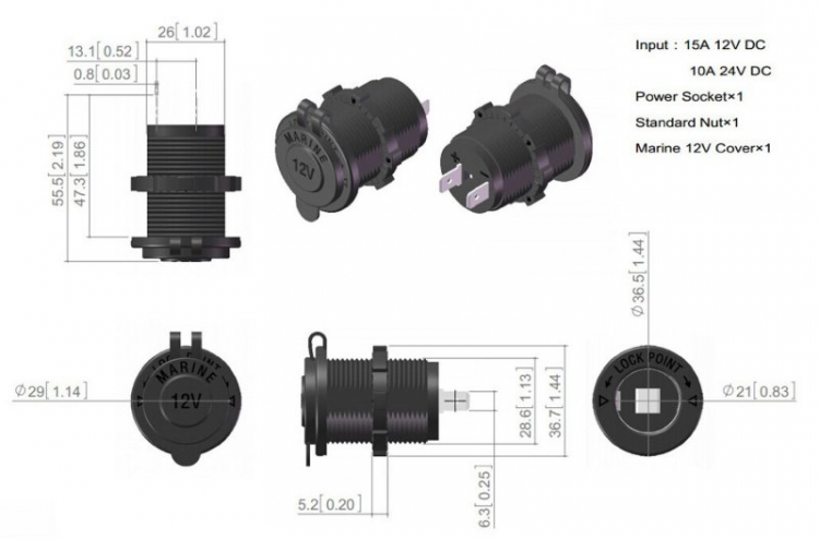

Ý em là em muốn làm thêm 1 lỗ cho người ở hàng ghế cuối cũng sạc được. Giống mấy con PS hay Everest đều có thêm 1 ổ tại hàng ghế cuối đó bác. :)
Bác tìm mua cái này, rồi nối dây vào thôi.

Sẳn kéo thì kéo từ bình luôn, đôi khi cần thiết bị nặng là có ngay.
Câu từ mạng điện, khi sử dụng nhiều bị cháy nổ dây, cầu chì cũng khá thường.
Mua cái ổ mồi ở Dân sinh khoảng 50k à.
Em cũng sợ dây yếu, không có cầu chì, lỡ chập phát thì toi. E đang nghiên cứu chỗ để khoan lỗ mồi và đi dây cho hợp lý. Chắc tốt nhất là để bên hàng ghế bên tài, đỡ chạy dây vòng vòng xe. :)

Tháo miếng nhựa ốp chổ góc bo phía sau xe, khoan lỗ và gắn cái outlet này vào.
Nguồn thì tháo cái mồi thuốc zin của xe ra hàn cấy nguồn vào, nguồn đó chịu được 15A trong khi cái outlet chỉ chịu đc coa 10A và dùng nguồn này có ưu điểm là khi bật công tắc xe mới có nguồn, không phải luồn dây từ ngoài khoang máy vào khoang cabin, không phải dùng dây điện chống cháy trong khoang máy như khi dùng nguồn từ accquy. Cẩn thận thì mắc nối tiếp thêm 1 cầu chì 10A.
Đi dây thì đi dưới sàn dọc theo nẹp bệ bước sát cửa xe (tháo nẹp ra sẽ thấy hệ thống dây điện zin đều đi theo dọc như vậy).

170k/cái.

Cái mồi thuốc jin sử dụng nặng một chút là nỗ chì, cháy dây phiền lắm, vài bác sử dụng nhiều bị hoài, ví dụ cắm máy tính hay bơm điện.
Tham khảo bác pdkhoajp, về sau này, bác làm hẳn dây riêng.
