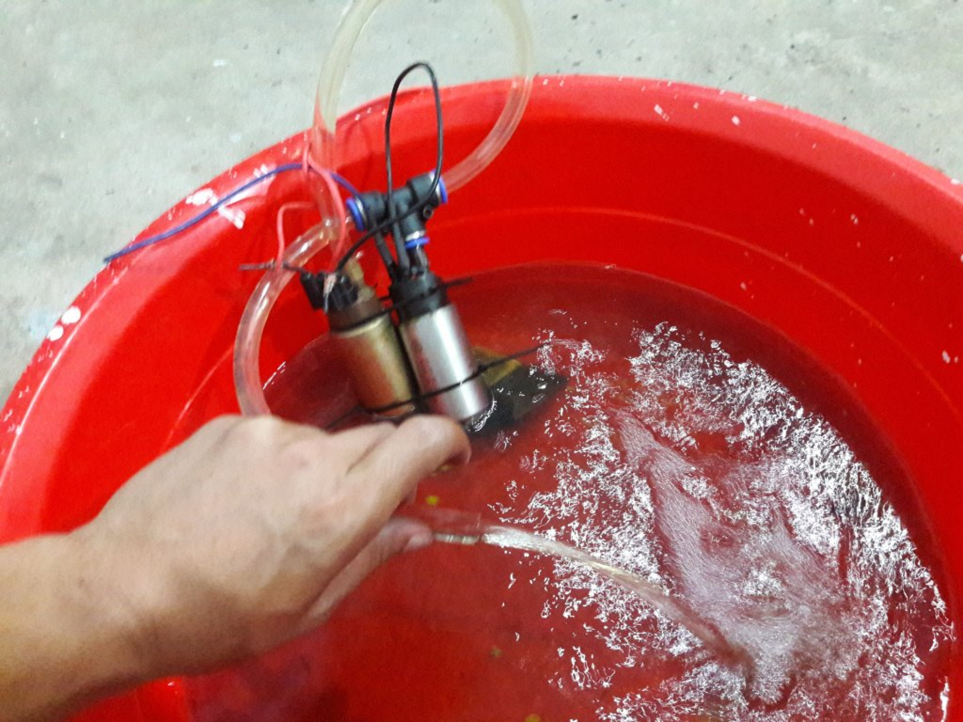

Hôm nay 8/3 quyết trẻ trâu háu đá 1 phen, ai dè trời ko phụ lòng người, trong tầm dự tính, 2 bơm cũ hoạt động thay phiên ko có bơm nào bị hở van xì phía lọc, ngon cơm
Bơm cũ của em áp mạnh hơn bơm anh ấp em đoán chắc khoảng hơn 40%, em ko có đồng hồ đo
Đây là hình cái bơm có nối chữ t đan hoạt động
Em thử bịt đầu ra thật chặt nhưng bơm vẫn hoạt động ko có chút nào bơm bị đuối và bơm kia ko bị xì, áp ổn

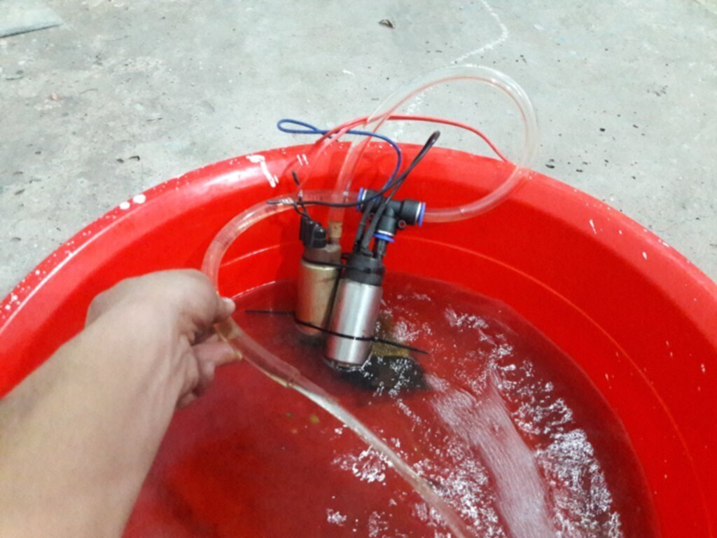

đây là bơm còn lại hoạt động( bơm của anh ấp)
Tuy yếu hơn nhưng em bịt đầu ra bơm vẫn ko bị đuối, nhưng em cảm nhận áp bị tuột,
Em chạy thử vài bữa nay thấy cũng ko khác gì mấy, nhưng em thấy nó ko bốc bằng cái kia mỗi khi đạp hốc ga( cảm nhận riêng khoa học chưa chứng minh)
Jolie - Chiếc xe thân thiện
nói chung thấy khoái rầu đó.....:)
Em thử bịt đầu ra thật chặt nhưng bơm vẫn hoạt động ko có chút nào bơm bị đuối và bơm kia ko bị xì, áp ổnView attachment 1862254 đây là bơm còn lại hoạt động( bơm của anh ấp)
Em chạy thử vài bữa nay thấy cũng ko khác gì mấy, nhưng em thấy nó ko bốc bằng cái kia mỗi khi đạp hốc ga( cảm nhận riêng khoa học chưa chứng minh)View attachment 1862262 nói chung thấy khoái rầu đó.....:)

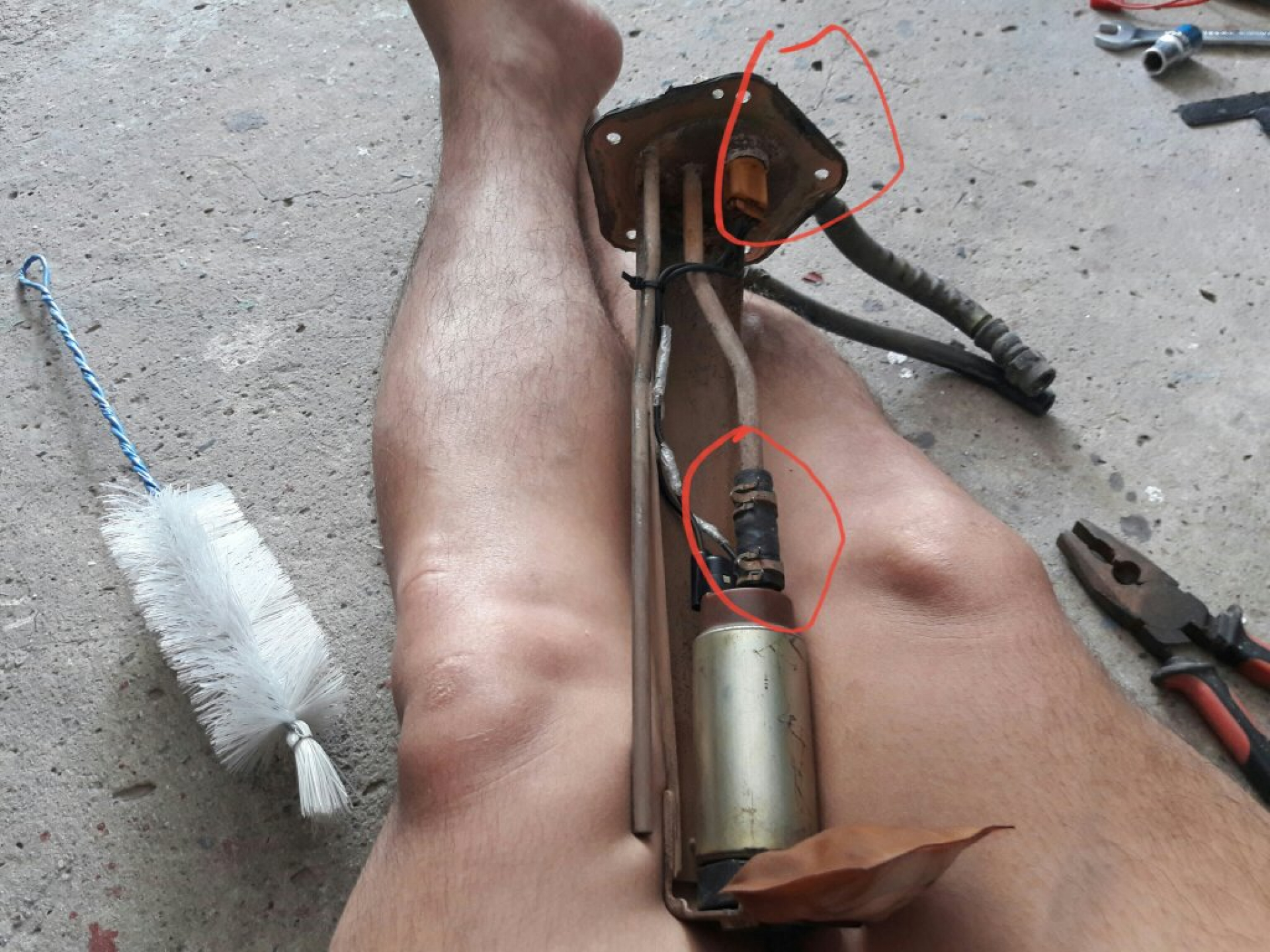

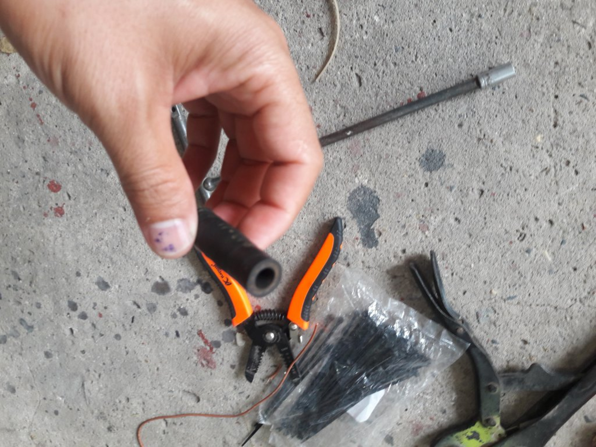

Em cần cái ống xăng giống như 1 đoạn nối giữa bơm xăng với giá bơm
Và 1 cái nối T loại trơn ko có ren để em xài bằng cổ dê,ko biết mình mua ở đâu?
Ống xăng thì mình xài loại của xe máy ko biết có được ko?
nếu có ống xăng giống cái em khoanh đỏ thì càng tốt
Ống xăng thì mình xài loại của xe máy ko biết có được ko? View attachment 1862293 View attachment 1862294 nếu có ống xăng giống cái em khoanh đỏ thì càng tốt
Ống xăng thi ra khu tạ quyên kiếm ống dầu thủy lực, T thì kiếm T bằng thao vừa với ống và xiềt cổ dê inox, van 1 chiều chổ bơm dùng thời gian sẻ chai dẩn đến xì giảm áp
