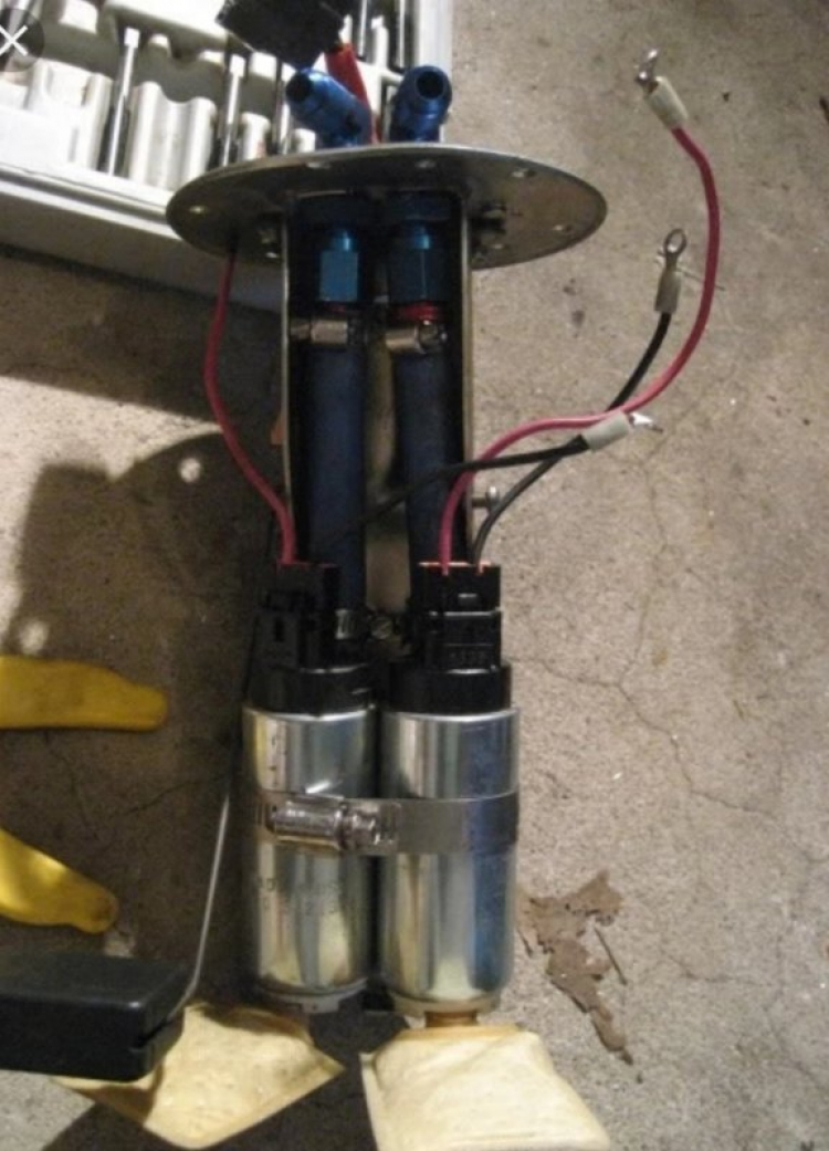

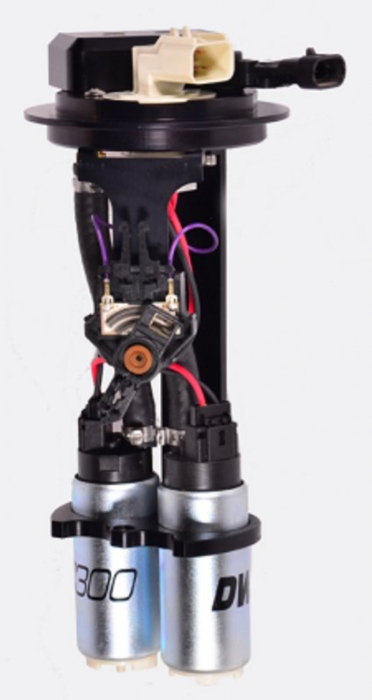

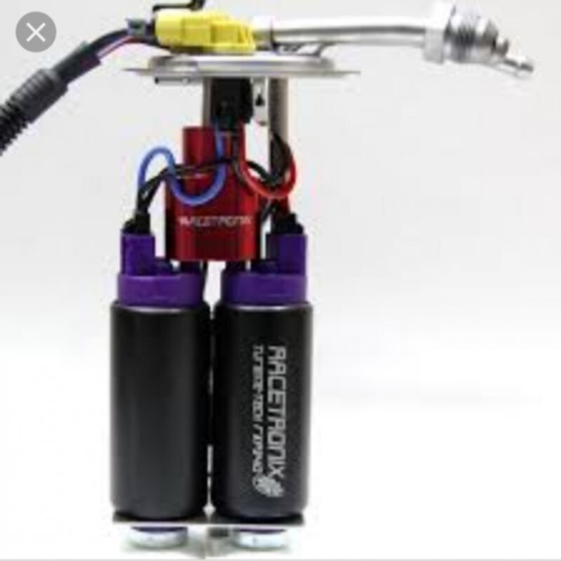

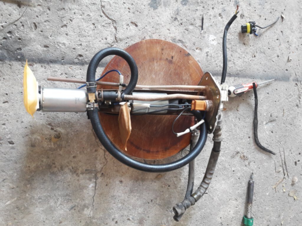

Yda..? Sorry tam bái kìaSong kiếm họp bích bơmView attachment 1862812 View attachment 1862813 ko cần khoét cắt hay thay giắt của giá bơm

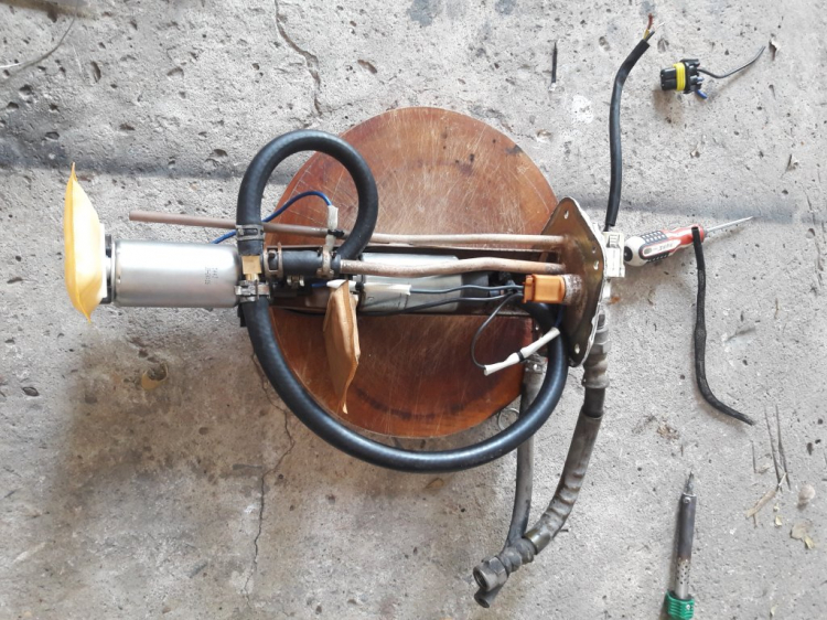

Em cắt cái giắt ngoài, ngoài bình xăng( nối với bơm)

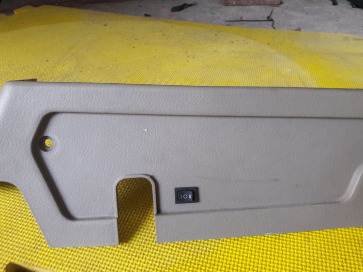

Từ nguồn dương kích bơm khi đề em đấu với công tắt 3 chân( nối vào chân giữa)
2 đầu giắt em vừa cắt ra nối lần lượt vào vị trí của công tắt
Nguồn sau giắt thành 2 nguồn dương
Lần lượt em nối vào 2 cực dương của bơm
Nguồn max lấy từ giá bơm( 2 cộng dây max em chụm lại đấu với giá bơm có con ốc xiết sẵn ngay cái đế giữ của bơm)
Em mới dợt 1 vòng, chưa thấy mưa rơi![]()

Vấn đề câu mass theo cách bác em thấy chưa ổn, khi tiếp điểm mass bên ngoài dể bị ten làm rò tiếp điểm tạo tia lửa gặp hơi xăng nằm ngoài bình và oxi......Song kiếm họp bích bơmView attachment 1862812 View attachment 1862813 ko cần khoét cắt hay thay giắt của giá bơm
