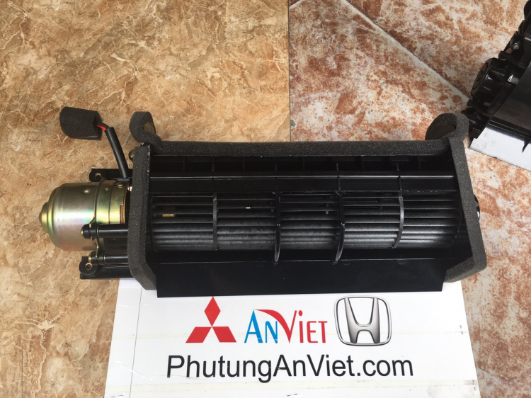

Thì mở cái quạt ra, bác hướng hết cửa gió lên trên, nhin phía trên có 4 vìt, tháo ra dựt cửa gió ra, tháo 2 miếng ốp 2 bên dàn lạnh, thấy vít thì tháo tấm phía dưới ra, muốn dể thì tháo luôn óc giữ dàn lạnh kéo nhẹ về phía sau sẻ tháo được hàng vít phía trước ngay trên đầu tài xế, cẩn thận không để dàn lạnh rớt dùng dây kẻm buộc đở, ko là gãy ống lạnh, tháo xong tấm dưới thì bác sẻ thầy 2 cái quạt, mổi đầu quạt có cục cao su đở trục cách quạt, bác bôi mở vào rồi ráp lạiLàm ơn chỉ tường tận giùm em cái chỗ in đậm zới

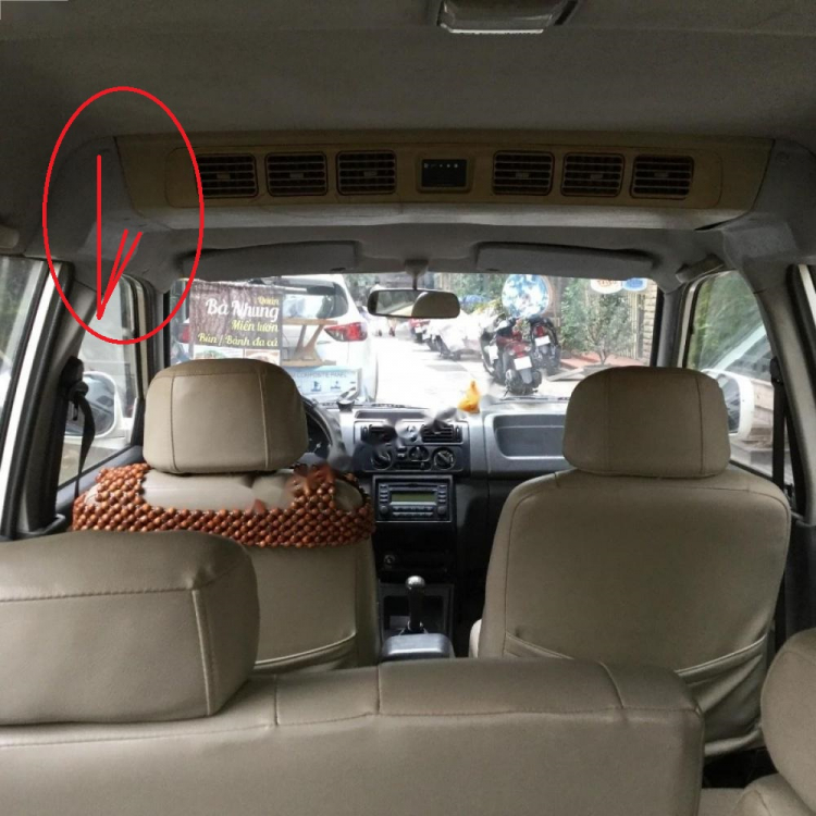

...Nên mua chai mỡ silicon xịt, rồi tháo cái ốp dàn lạnh ở cột B ra, nó có mấy cái chốt nhựa á, ấn thụt cái chốt ở giữa rồi kéo chốt ra, tháo miếng ốp đó ra, xịt silicon vào cục gối caosu trục quạt (chỗ có trục quạt = sắt), hi vọng nó hết.
vị trí
nó có 2 cái quạt phía phía sau,
bời vậy phải coi kiu bên nào thì mới mở ốp ra xịt cho trúng chỗ.
