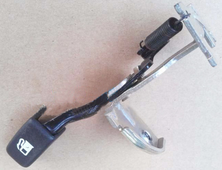

Nhân tiện e cũng có món này muốn thanh lý, hàng mới trong bọc nhá
ông Trùm chiển sang đồ nhựa bọc sắt gồi
