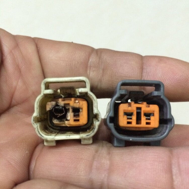

Vụ này xe em đã bị, oan mạng cái 1 bơm xăng. Nguyên nhân là giắc cái tè lè sau năm tháng
dòng điện gặp tiếp xúc không tốt phá luôn giắc đực, vừa nguy hiểm mà cái giắc đực này phải đi theo cụm
Tóm lại chỉ cần thay giắc cái, cạo sạch 2 cực của giắc đực là xong.
Riêng phần mối nối dây tuyệt đối phải hàn chì rồi quấn băng keo kèm ống gel nhiệt bên ngoài tránh bung băng keo.
