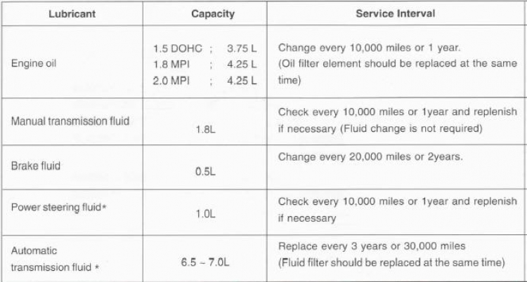

BachLong nói:
Theo tài liệu xe MT của em thì thấy dầu hộp số chỉ có kiểm tra và chêm cho đủ, ko thấy ghi bắt buộc phải thay bác ạ. Có lẽ do điều kiện hoạt động của dầu hộp số MT ko khắc nghiệt, nên NSX ko quy định phải thay định kỳ như hộp số AT.

Xe em hổng phải đời trước 75 bác ạ, 95 đó bác. User Manual nó ghi rõ, trong đó có sự khác nhau giữa MT và AT như em nói trên. Bác tham khảo đây nè:
Khi nào phải thay dầu hộp số MT?
Tuy vậy, lâu lâu em thấy thích thì thay thôi, vì giá cũng chả đáng bao nhiêu, chừng vài chục nghìn, công thì nhà làm được, chịu bẩn tay chân tý, hì!
