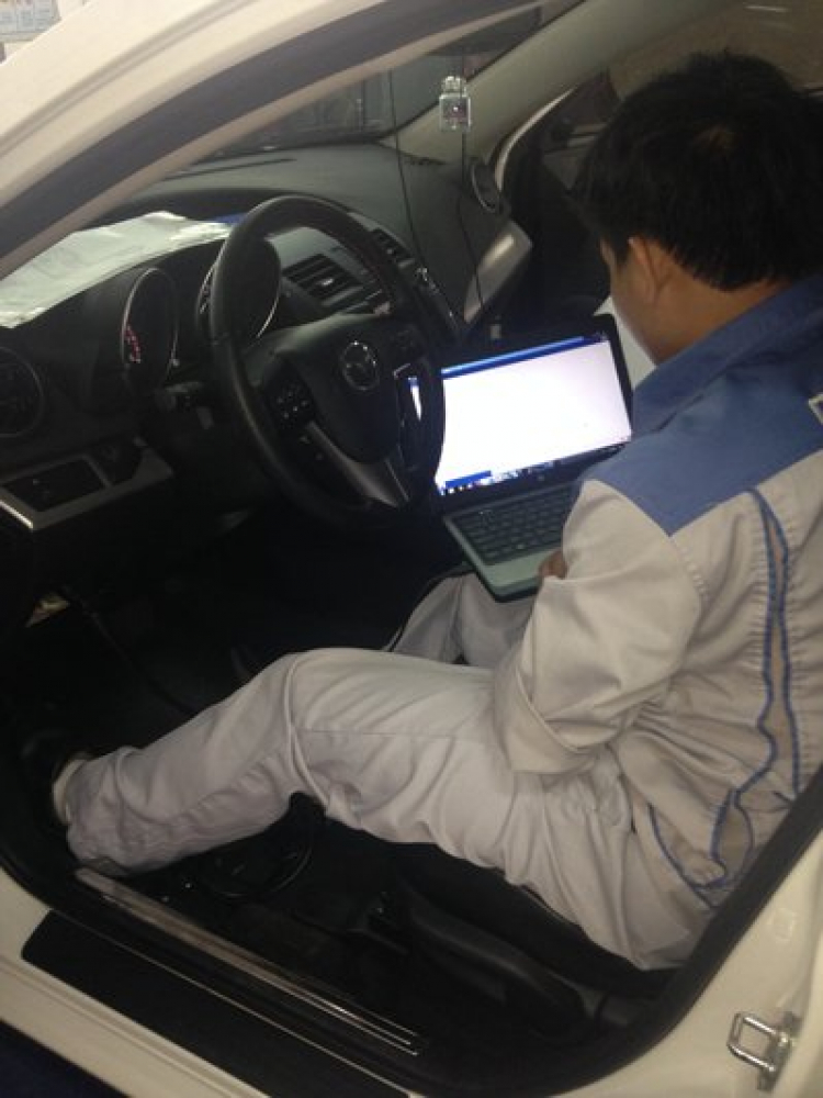

Trước khi gắn mình có đưa cho mấy đồng chí kỹ thuật xem hình cài đặt của bác hracing trong topic. Khi lắp vào xong đến phần kích hoạt trên chương trình thì lại không có mục Speed Item. Nghĩ có thể là chương trình trong hãng bị cũ nhưng đồng chí kỹ thuật khẳng định là version mới nhất rồi anh:3dngacnhien:

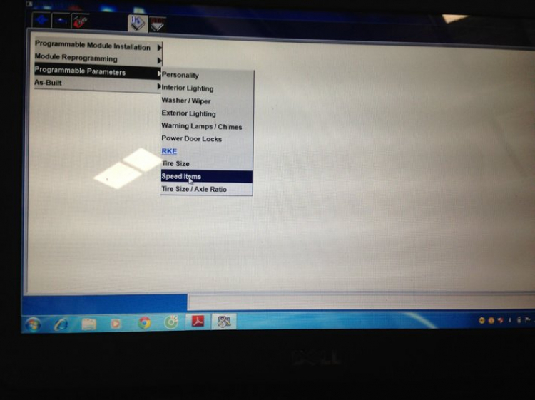

Trong khi chờ thì cũng nói đồng chí kỹ thuật tắt và mở thử lại từ đầu xem có bước nào làm xót không. Và sau nhiều lần thử lại thì phát hiện ra đến bước chọn số VIN thì phải chọn mục cuối cùng (other...). Nó phân ra nhiều khu vực, ứng với mỗi khu vực thì có profile khác nhau. Mục other cuối hình như là cho xe nhập.
Thì trong Programable Parameters mới có mục Speed Items. :3dcuoigif:.
(Lúc đó lo làm quá quên chụp hình, lấy đỡ hình của bác hracing post đỡ)

Sau đó nó sẽ hiện ra mục Cruise Control. (PCM) =disable. Bên phải chọn Enable sau đó apply là ok.

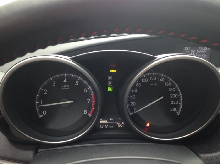

Bấm thử ON một phát thấy đèn Cruise màu cam sáng lên. Mừng húm :3dnhinyeu3:

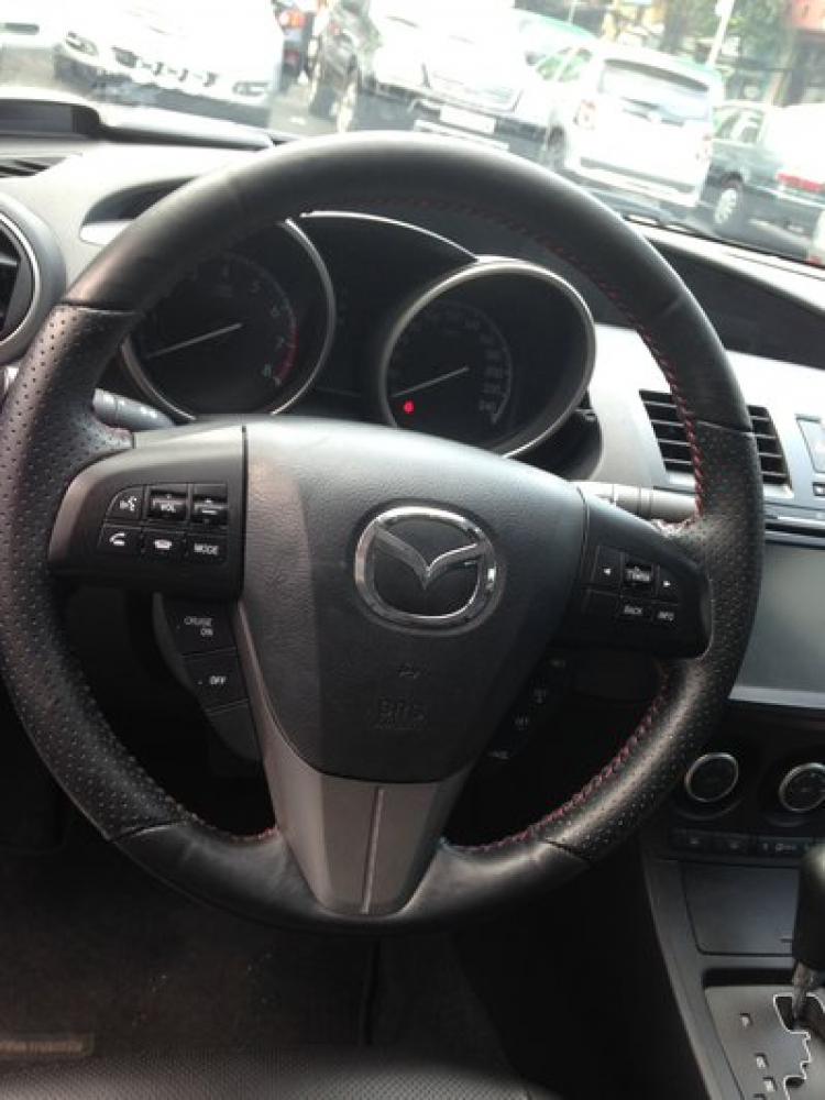

Do phải đi làm gấp nên không report liền, đến hôm nay rảnh mới post được. Vài hình ảnh cái vô lăng của mình.

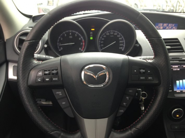

Cái của em là tháo lớp da cũ ra. Ban đầu em cũng có hỏi chỗ bọc nếu lúc cần về zin được không thì tiệm bảo có 2 lựa chọn là bọc lên lớp da cũ (sẽ hơi dầy, nhất là phần nút bấm sẽ lòi lên) hay tháo lớp cũ ra.
Nhưng em lưu ý bác nếu bác bọc lại với 2 phần da thì chỗ nối nên giống với chỗ nối gốc để không bị cấn như của em. Nhưng nói chung nhìn cũng ok và cầm đã tay lắm bác.
