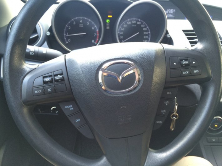

Tự gắn luôn đi bác. Dễ mà.
Bác cần cái khóa 10 (mình vào lotte mua một bộ het 80kvnd) va khóa 21 ( có sãn trong cốp xe theo bộ đồ nghề).
Bước 1) để tay lái thẳng
2) Tắt máy và tháo đầu âm của acquy ra
3) dùng khóa 10 gỡ 2 con ốc hai bên vô lăng ra
3) Gỡ túi khí và tháo dây kèn và bộ điều khiển ra
4) Gắn tay lái mới vào và lắp theo quy trình ngược lại.
5) Test & ngồi ngắm thành quả :) và sướng tê người
6) Gọi điện hẹn hãng ngày giờ để activate.
7) Tối nôn ngủ ko được hehe.
Có gì cứ alo hay pm mình.
18/12/11
14
7
Đây là thành quả của mình. Cám ơn bác Hracing tài trợ chương trình này. Nếu có thời gian bác Hracing nghiên cứu thêm cái TPMS nữa là tuyệt vời.
Khôi phục 100% chức năng CRUISE CONTROL cho Mazda 3S / Mazda 3
Vì mấy bác order hàng Mỹ nhiều quá nên cháy hàng em đành qua ebay Úc nhờ bạn mua giùm het 125+25ship= 150 AUD x 17kvnd ~ 2.6mil vnd. (mua ở úc lợi hơn vì tỉ giá thấp hơn USD). Em chọn vô lăng của mazda dòng hatchback 2012 nên vẫn còn nút mute nha các bác. Giá trị hưởng thụ lớn hơn nhiều so với giá tiền. (Thằng bạn tặng luôn cái vô lăng hehe)
