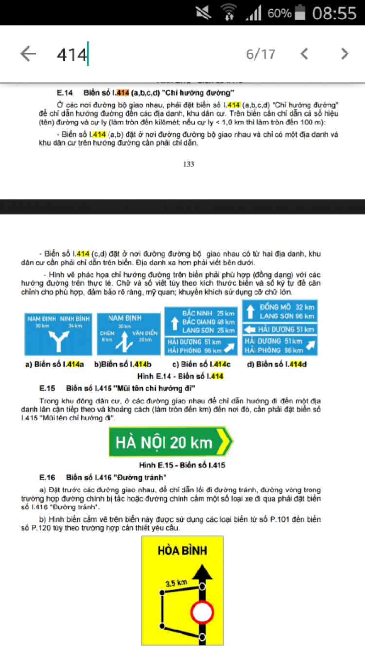

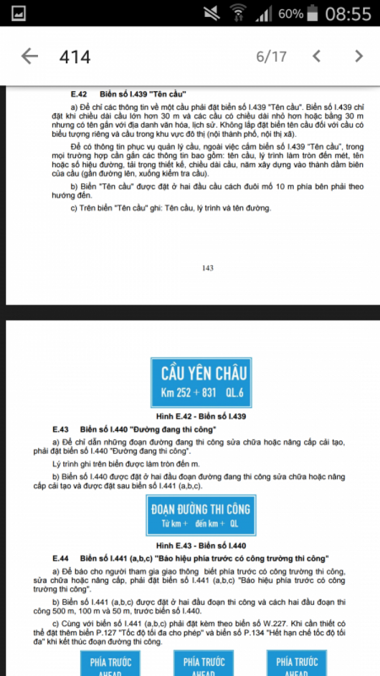

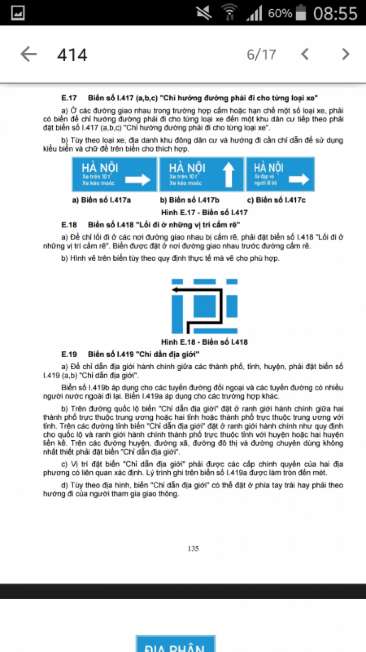

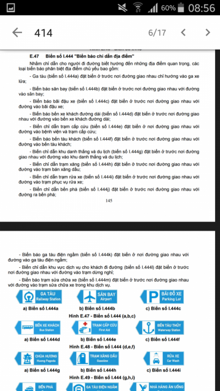

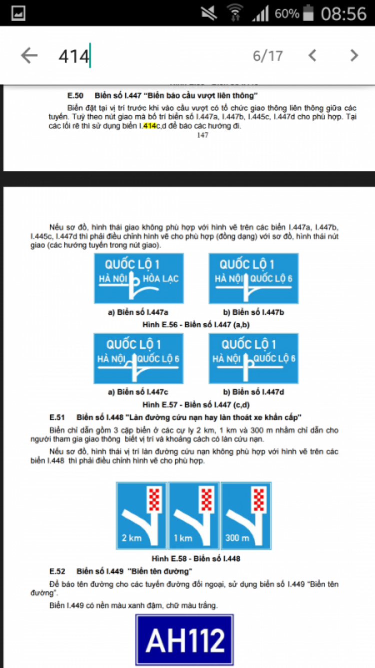

Em không định hình được cái biển buộc các phương tiện đi ql1 phải lên cầu là biển số bao nhiêu trong từ L 414 đến L449 vậy các bác ??? :)
Cho tí hình đi bác ngotpro
