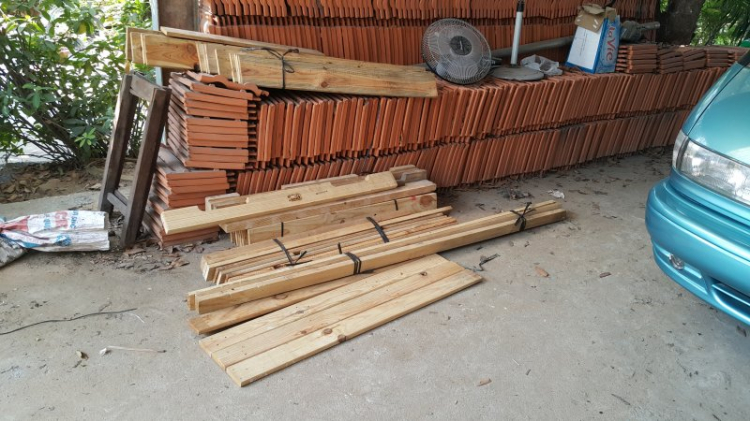

Sử dụng mấy cái máy này nhớ đừng vội nhé Bu. Cứ cắt xuống từng tí một. Muốn cưa nhanh, đưa lưỡi xuống sâu, dễ bị bật máy. Rất nguy hiểm. Tay mình kìm không nổi đâu.

Đễ tránh bị hít lưỡi cưa (dính hay kẹt) nhớ thoa nhớt vào 2 thành lưỡi cưa (chú ý tắt điện tháo giắc cắm)

Cảm ơn bác Fiat va PC chỉ kinh nghiệm, trước giờ em toàn quay tay nên chưa dùng máy bao giờ. Mà chắc mấy cái gỗ pallet này cũng mềm nhỉ, toàn gỗ thông.
Chín vì gỗ thông mềm nên mới dễ bị dính lưỡi đấy bác, cưa rất ngọt nên dễ ỷ y. gỗ giấy MDF củng thế .
vụ này phải cẩn thận đeo bảo hộ vào không thui mất "giống" đó . ngoài sân sao không chơi đá , gạch .... gỗ mấy bữa nấm mốc sao . hôm nào xong alo rửa nhé
- Gỗ thông mỏng kiếm cưa tay loại ngon kéo mấy phát là đứt .
