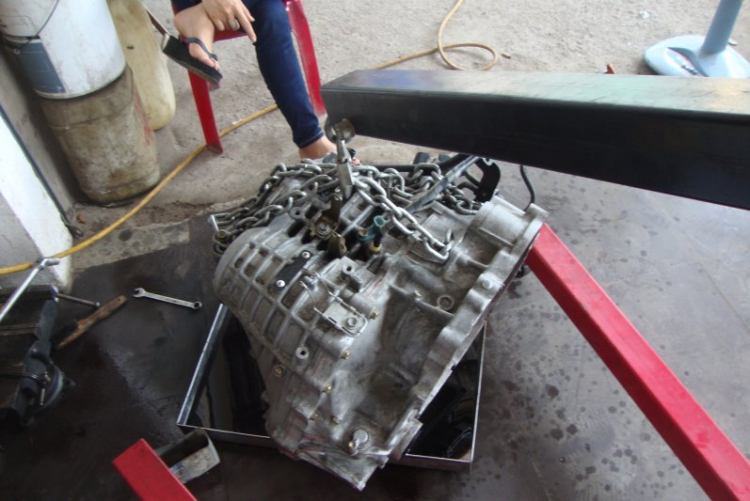

Hạ máy chiếc Camry xuống,tháo hộp số ra .Em nó sau hơn 10 năm làm gái nên te tua :
dsc02009-jpg.273361
Chùi nhẹ nhẹ thì nó lòi ra cái mã số làm em bật ngữa :
dsc02015-jpg.273362
Hộp số trên xe là hộp số 4 cấp của Camry 3.0 đời cũ hơn rồi, hộp số em mua về là 5 cấp. Không tin vào mắt mình nữa nên em suy nghĩ có thể xe này đã sửa rồi nhưng nghĩ lại thế quái nào mà ai dại thay nguyên hộp số đời cũ hơn, Nó không dễ vì phải thay luôn ECU và bộ dây điện nữa. Không lẽ garage có ma :3dcuoi:.Thế là em nhờ bạn em trong hãng tra thử xem sao. Thậm chí em chỉ đưa biển số xe cho tra chứ không dám đưa mã Model nữa. Nó phản hồi lại mã hộp số chính hãng : 30500-33381. Mã hộp số gốc U151E.Tới đây thì chỉ biết chưởi thề thôi :3dcuoileluoi: .Móa tháng này cúng đầy đủ mà .Tự nhiên lời to cái hộp số luôn :D
