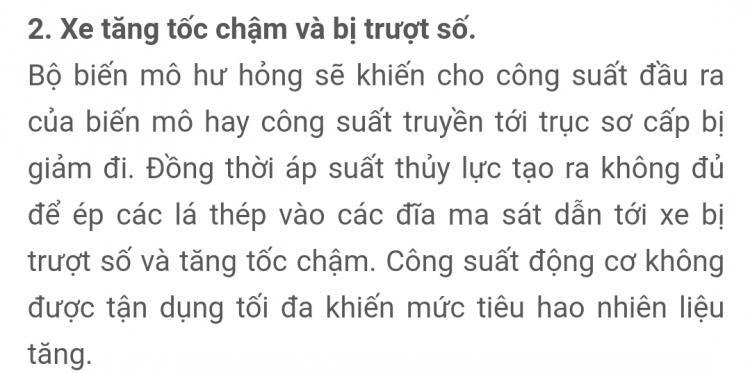

Vậy có thể là bộ phận truyền động (như em viết trên là convertisseur) cái nầy tiếng việt là cái gì em kh biết. Phải hỏi các chuyên gia VN là cái gì. Hình thì có rồi như cái nồi vậy
Bác @Osin mau quên quá, cái đó đó là cái " Biến mô " :)
Từ từ thôi, những chữ đó em có xài thường xuyên đâu mà nhớ. Thôi hy vọng các thành viên OS chịu khó hư cái "biến mô" nhiều nhiều để em nhớ ạ :):):) . Cám ơn bác nha .

Nếu AT thì giả thuyết là cục gì gì trong hộp AT (convertisseur)
convertisseur-de-couple-boite-automatique-jeep-grand-cherokee-31l-1999-2001-rx118861.jpg
Gọi là gì nó nằm tại đây
Cần thử mới biết, Chữa bệnh online hơi khó bác ạ
Cái này tiếng Việt gọi là cục biến Mô (Mô men) hay sao đó anh.

nếu bị biến mô thì cả tới và de đều phải bị chứ
