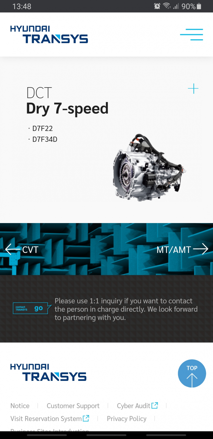

Nhìn giống DSG7 serie DQ2xx, loại hộp ..khô nhỉ (vì nhìn cần số) ? đời nầy rất dể hư. Có thể Kia lấy lại hộp của Đức .... đời đầu tiên rồi.
Em nghĩ là D7F22 do Hyundai sản xuất.
