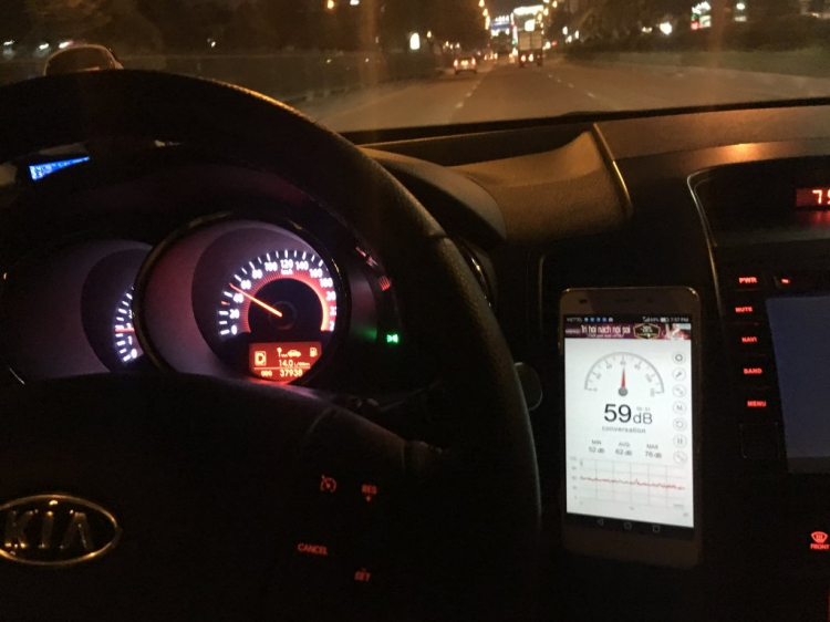

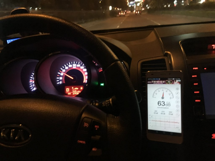

Sẳn dịp báo cáo các bác là bộ guốc Michelin SUV chạy rất êm và ít ồn. Mình đã chạy bộ guốc mới gần 15k km (vẫn chưa ăn đinh) thì thấy ồn hơn lúc mới chút xíu. Đo độ ồn thì thấy ít hơn con Grand i10 của mình cở 10db. Mình đo bằng chương trình "Sound Meter" trên Android thì khi chạy 60km/h, độ ồn cở 60db-65db.
P/S: vừa đi về chụp cái hình cho ae tham khảo
