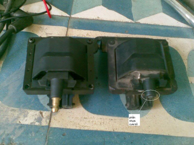

Đầu dây cao áp cắm vào bobin sườn của em thỉnh thoảng đánh lửa kêu tách tách. Em tháo ra đo trở được 10k ôm, em nghĩ chắc do nó bị lỏng nên vệ sinh bằng RP7 và dùng tuvit, giấy nhám đánh sạch tiếp xúc. Tạm thời giờ nổ máy tại chỗ ko thấy nữa.
Không biết có thực sự cần thay dây ko các bác nhỉ? Tiêu chuẩn dây này điện trở bao nhiêu là OK? Cảm ơn các bác!
bác vệ sinh chà nhám sạch sẽ rồi , nếu nổ máy galenti ổn và khi đề pa nó không giật giật thì đâu cần phải thay

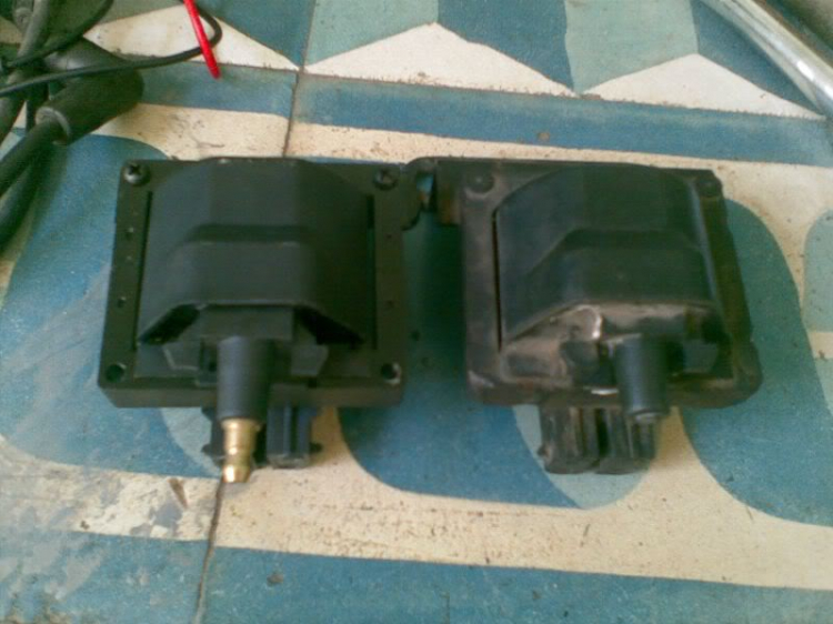

Rốt cuộc cũng ko ổn bác ạ. Nguyên nhân là do cái đầu bobin cũ nó bị cụt mất cái đầu để gắn dây cao áp, các bác xem hình so sánh sẽ rõ, cái cũ là bên tay phải:
Kiến thức vụn vặt cho xe cũ
Không biết cái đầu này có gia công để dự trữ được ko? Em định tìm và tiện 1 cái đầu bằng đồng giống đuôi bugi rồi hàn vào, nhưng ko biết có dễ hàn ko nữa.
Đầu dây cao áp gắn vào bobin cũng ko có mấu như đầu chụp vào bugi mà phẳng lì... vậy nên buộc phải thay, mà tiệm thì ko bán lẻ, thế là phải mua cả bộ ;)
Đo thì thấy dây bugi cũ vẫn tốt, tháo bugi ra xem thì đẹp tuyệt vời - đỏ gạch, ko muội. Vậy nên em quyết định cho bộ dây bugi mới vào lưu trữ, xài tiếp dây cũ.

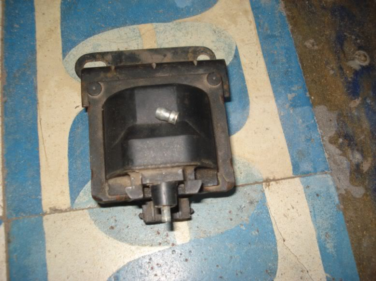

em sợ bác muốn zin thui chứ mấy cái này dễ lắm . bác dùng muỗi khoan 1.5 ly khoang vào phần kim loại rồi cấy vào đó con gulong 3 ly . lấy cái đầu ren của bugi vặn vào là ok

bác ototulap nói đúng đó , hay bác dùng cưa , cưa bỏ phần nhựa bao quanh cái lỏi điện ăn vô khoãng 6ly milimet , rồi mài cho cái lỏi nhỏ lại cho tới khi bác vặn cái đầu ren bugi vào cứng là ok , sẽ dẫn điện tốt , không cần thay mobin , xe em , em xử cả 2 cái rồi , lúc đầu củng chà nhám vệ sinh ,nhưng khi chạy vẫn bị giật giật giống như côn nó bắt không đều , sau đó tháo ra tự xử xong nó êm re , khỏi tốn 3tr5 thay mới

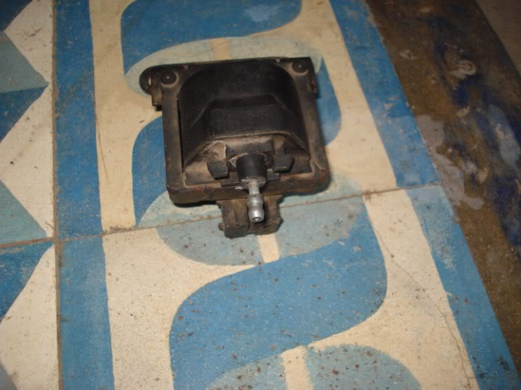

Em đã làm theo cách của bác Sì Pọt:
Cưa ra như thế này:
Rồi lấy nắp chụp bugi đóng vào, ko có gai vặn nhưng đóng vào khá chặt:
Nếu biết thế này thì chỉ cưa 1 tẹo là đủ, em lỡ tay cưa hơi nhiều nên phần thừa trét silicon cho kín.
Vậy là em đã chạy thử 200km OK rồi.
