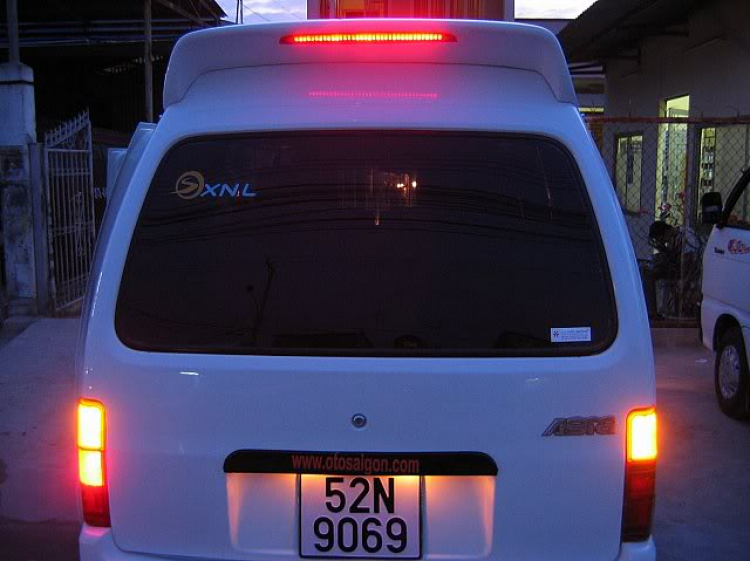

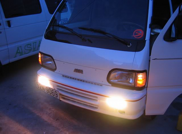

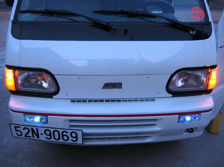

Bác tìm hiểu mấy bài độ đèn "bi" củacác bác trên 4r mình... nghe nói đèn "bi" giúp mắt vợ 2 "nhìn xa trông rộng" đã lắm đấy! Tui cũng đang tính độ lên cặp đèn "bi" cho em V2 Asia già 19 tuổi của tui nè bác...sonxin nói:Nhờ các bác giúp đỡ : Công ty em có chiếc Nisan đời 93 đèn cũ quá chạy buổi tối nhìn đường rất khó, bác nào có kinh nghiệm chỉ giúp em cách khắc phục với ạ.

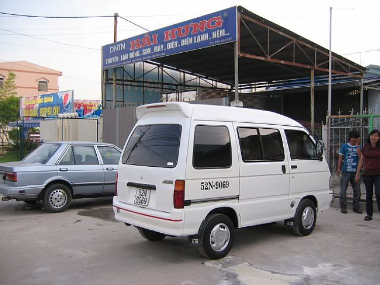

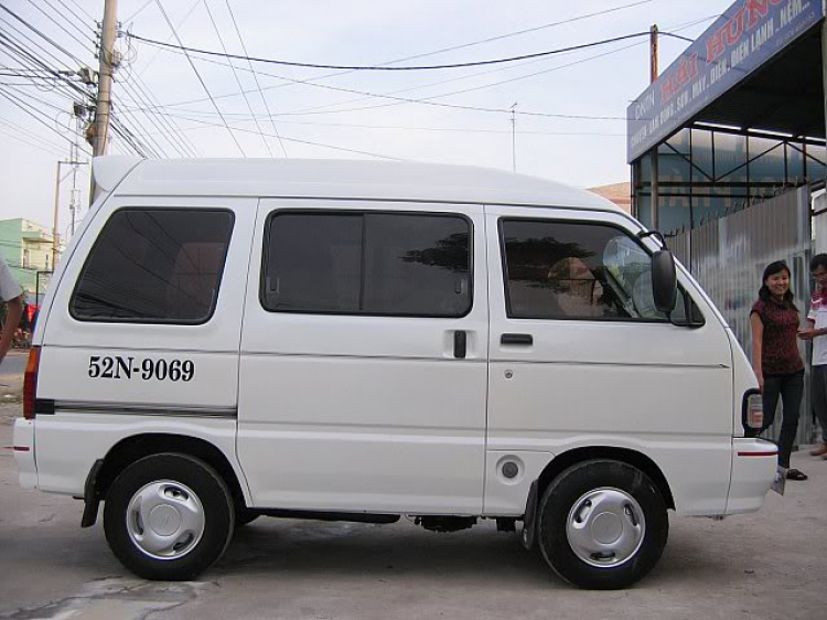

Hình chụp tại gara HẢI HƯNG - Long Xuyên hôm đó...
Đàng sau thì độ lên LED... ?!
@Aliang: Thanks bác đã khen V2 già 19 tuổi của tui nhé! Em nó giờ ngoan lắm, nhờ công rất lớn của "bác sỹ Asia" AT007 đó bác, vụ độ lên phun xăng điên tử là cũng nhờ bác AsiaTowner007 thưc hiện đấy. Còn vụ "nhìn ghiền" thì là nhờ công chăm sóc sắc đẹp của gara HẢI HƯNG ở tuốt miêt Long Xuyên nhà bác B2 moi ra truong bác ah...
