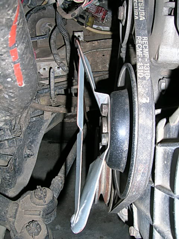

Mr.Thiet nói:Tự chế cánh quạt (mát động cơ) cho Asia Towner.
Mấy hôm trước,các bác hội Asia có bàn chuyện lắp cánh quạt cho Asia để đỡ nóng...cái ghế. Không nhớ mấy bài đó ở thớt nào,nên mình post vào đây.
Bác Thiết ơi, hôm nay em định làm cái cánh quạt như bác hướng dẫn nhưng mở trang này ra thì không còn hình nữa. Nếu bác còn hình gốc trong PC thì nhờ bác post lại dùm em, em sẽ save vô PC cho chắc ăn để làm. Cám ơn bác.

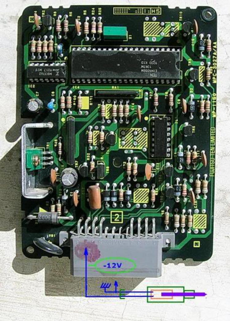

Bộ EC tạo ra điện áp âm (-)12V cho cuộn dây điện từ điều khiển val điều tiết xăng (tạm gọi vậy). Mình đã thử bỏ bộ EC, câu dây +12 V cho val. Xe vẫn hoạt động gần như bình thường. Chú ý trong EC có Diode đệm trên đường (-)12V xuống mass nên phải cách ly đường này trước khi nối +12V cho val !!!
Mr.Thiet nói:@ Huynhchuong : Tiện tay, bác thử nới lỏng cái val điện trên CHK ra (Đầu trong có kim và lỗ xăng nhỏ). Không lắp EC coi máy nổ được không?. Phòng khi đang chạy mà tèo EC, có cách xử lý chạy tạm.
Xe em hồi trước cái valve này tèo (cắt hết dây điện ra) nhưng CHK vẫn chạy tốt. Sau này thợ súc CHK xong thì gắn valve cũ vô thì không cách nào chỉnh ralenti được, phải gắn cái valve mới, đấu điện đàng hòang cho nó thì mới có ralenti. Em cũng không hiểu tại sao.

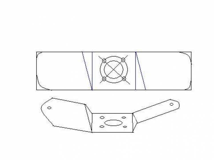

Bướm gió Asia hoạt động có quy luật . Bướm gió và bướm ga có cơ cấu khoá nhau khá rắc rối. Bác thử quy trình sau: Đạp ga- kéo E- nhả ga- Đề. Máy nổ thì E cũng tự động bật ra. Máy không nổ, nhịp chân ga 1 phát, E cũng tự động bật ra.
Tiếc là mình không lưu hình bản vẽ cánh quạt. Vẽ sơ lại, kết hợp hình chụp bác coi tạm. Nét màu xanh là đường gấp. chú ý phải có thanh giằng :
