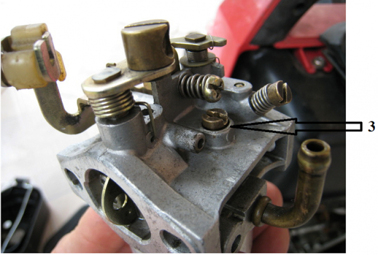

KINH NGHIỆM CHỈNH CHẾ HÒA KHÍ MÁY PHÁT ĐIỆN GIA ĐÌNH
-Bác tháo con vít 3 ra, cắt một vòng đệm, chiều dày chừng cỡ vỏ lon bia chêm thêm vào (giống như canh thêm long-đền) , sau đó siết lại, cốt sao cho nó hở ra một tí so với cách lắp bình thường. Canh vào ở vị trí đầu mũi tên (trên hình).
- Bác xoi cho thật kỹ cái lỗ của gich-lơ bên dưới chén xăng
-Cách của Bác BìnhPhú cũng OK đấy Bác.

con vít 3 đấy tôi có thể nới ra 1/2 vòng mà không chêm 1 lớp đêm mỏng như bác nói được không ?
