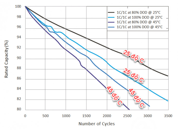

2/ Pin và sạc pin:
Ở đây mình chỉ nói về pin LFP, là loại pin thông dụng của 2 hãng xe VF và BYD phổ biến trên thị trường hiện nay. - Bản chất pin Lithium là tương tác hóa học. Với công nghệ vật liệu và hóa chất hiện nay, LFP hoạt động tối ưu ở khảong 25~30 độ C. Tuy pin vẫn hoạt động tốtở 40độ C nhưng sẽ làm GIẢM TUỔI THỌ CỦA PIN LFP. Nhiệt độ thấp quá thì không ảnh hưởng tuổi thọ pin nhưng lại làm giảm dung lượng của pin LFP.
Nhấn mạnh nhiệt độ đây là nhiệt độ của từng cell pin nha.
Xem hình bên dưới để thấy ảnh hưởng của nhiệt độ pin tới tuổi thọ/vòng đời của pin.
Kinh nghiệm khi mình chuyển từ xe xăng sang xe điện
- Khi sạc thì dòng sạc càng cao (sạc nhanh) thì pin càng nóng;
và tương tự khi xả pin/chạy xe, nhiệt độ. Người ta đã thử nghiệm và kết luận: Sạc nhanh thường xuyên sẽ làm giảm tuổi thọ pin trung bình 15%/thời gian sử dụng pin.
- Tuổi thọ pin LFP chỉ loanh quanh 2.000 chu kỳ sạc. Ví dụ sạc từ 30% lên 80% (mỗi lần sạc 50%) thì sạc 2 lần là 1 chu kỳ.
