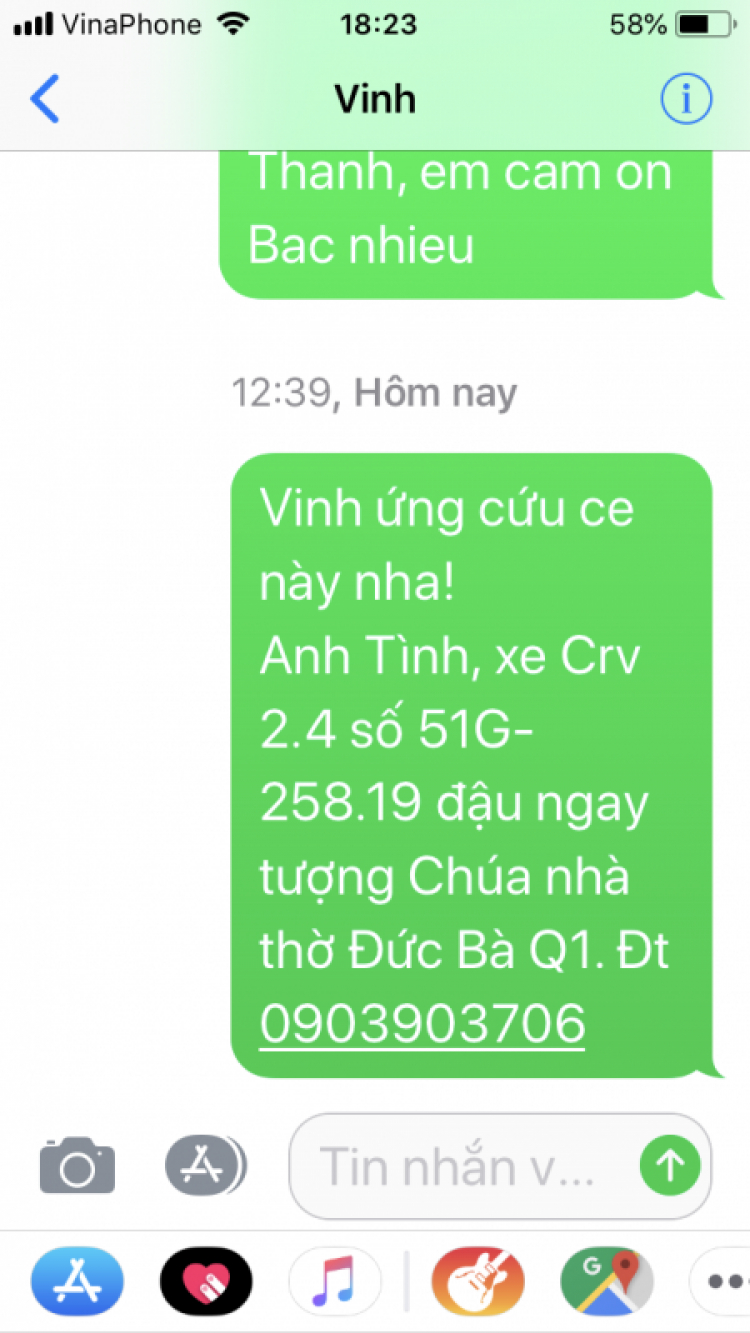

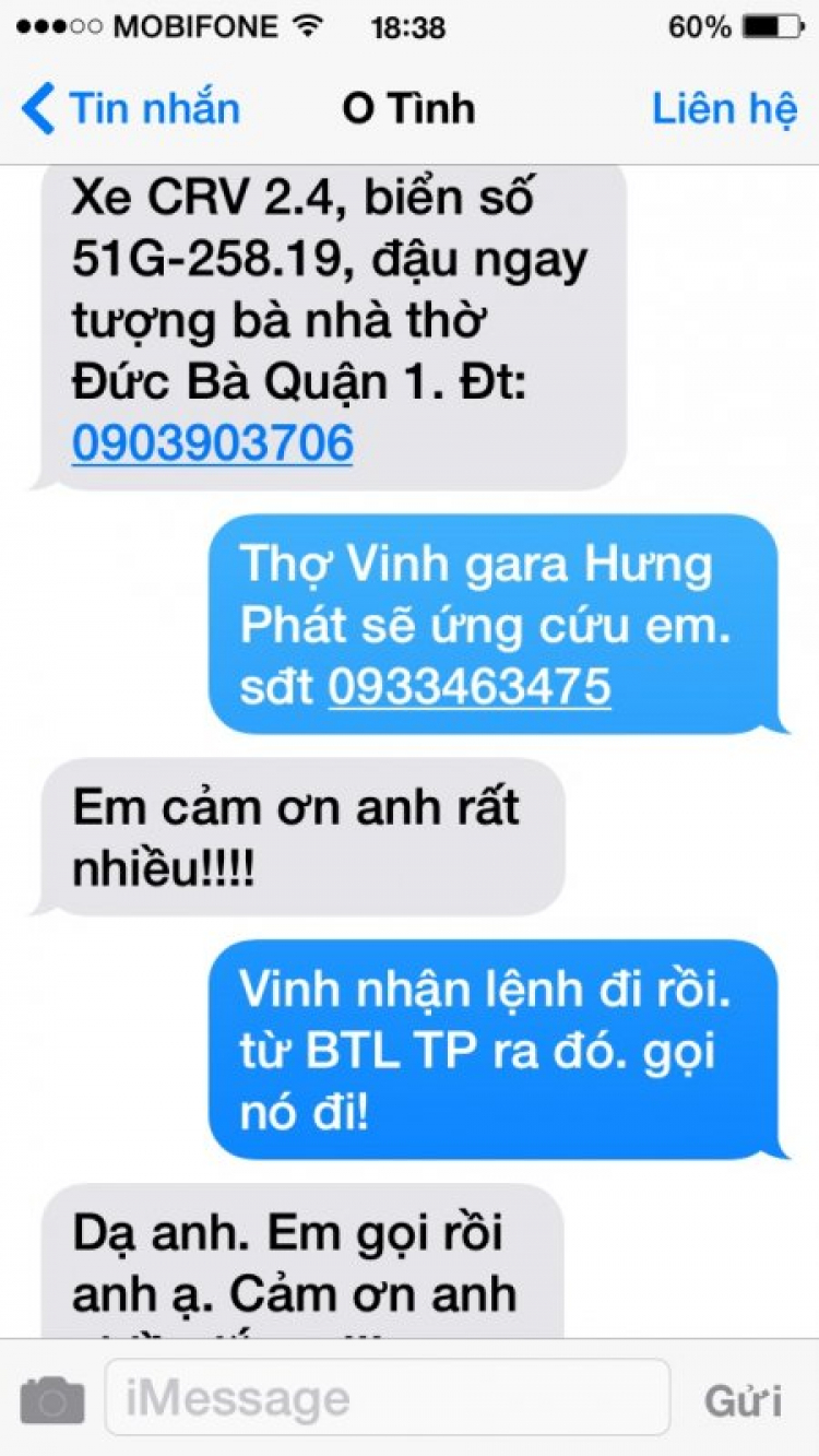

Hôm nay 1/5/18 Vinh gara Hưng Phát lại thực hiện cas ứng hỗ trợ 1 xe CRV của O.S @htdes ở ngay tượng Chúa nhà thờ Đức Bà vì bị rối loạn hệ thống khởi động ngắt hết điện luôn.
Người yc “nhờ câu bình!”
Thợ ch/nghiệp Vinh ktr và xác định “Bình không hết điện mà xe bị clock hệ thống điện phải setup lại.” 10p là xong. Cả hai người đều báo tin kết thúc vui vẻ.
Kinh nghiệm phối hợp với S.O.S giải quyết sự cố trên đường thiên lý.
Bài học kinh nghiệm: đối với xe Crv đời mới, khi chuẩn bị đề máy phải đóng cửa cẩn thận, đạp thắng. Mở cửa đề máy vài lần xe sẽ tự động ngắt hệ thống điện.
