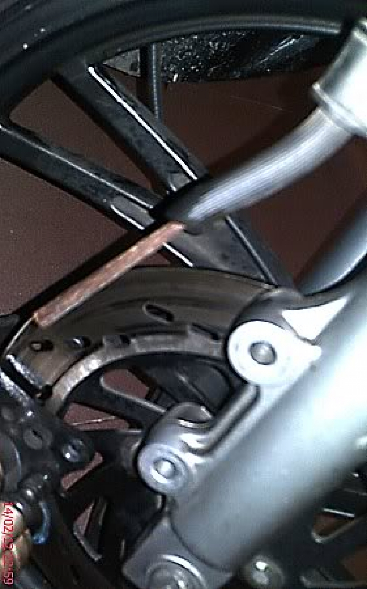

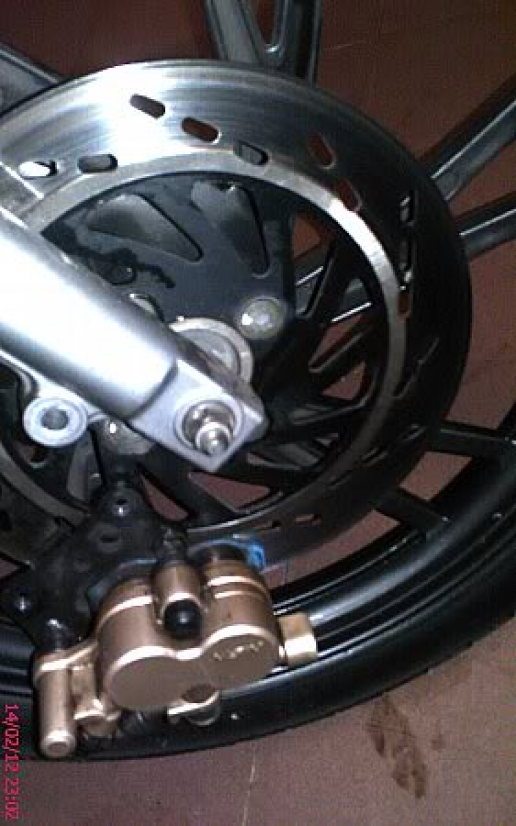

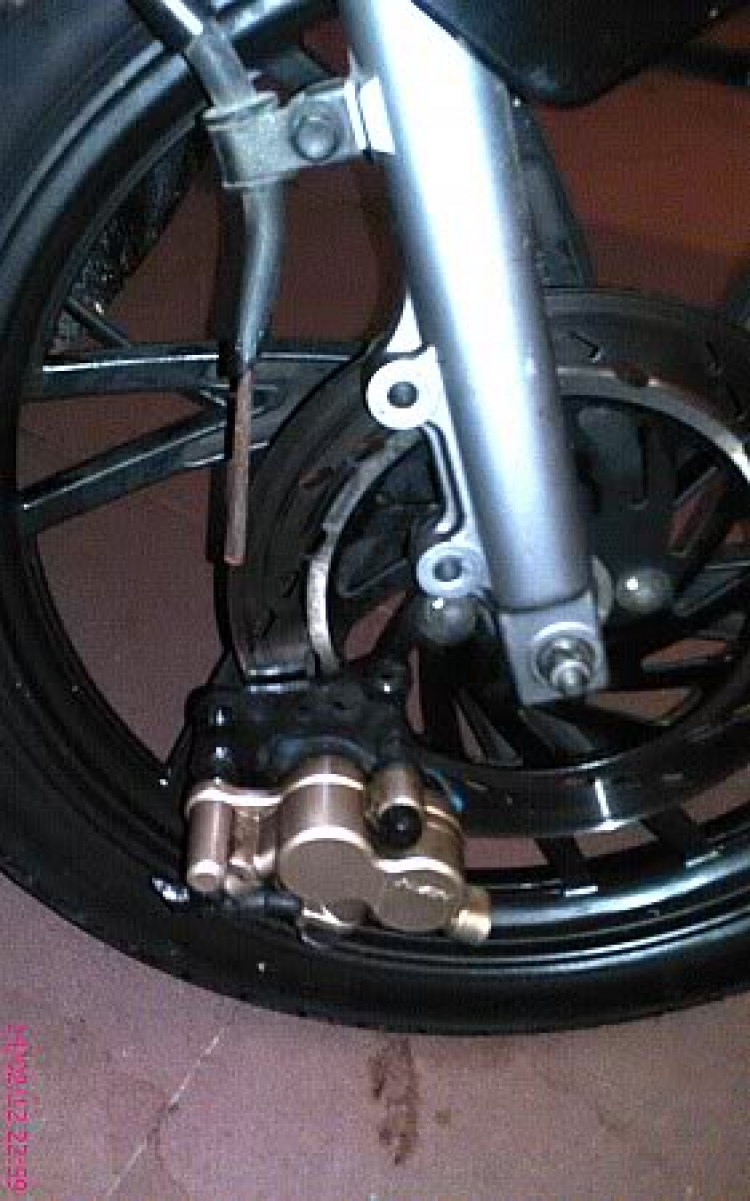

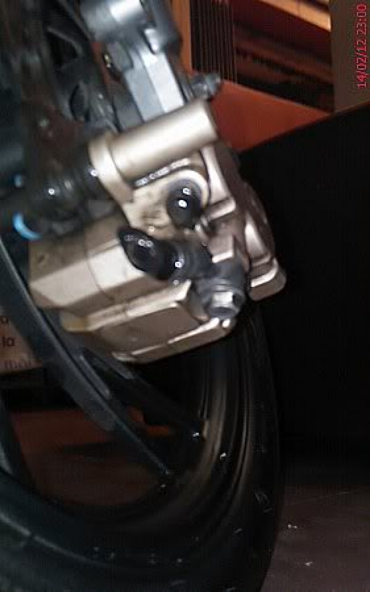

Tối hôm 14-2 quán tui đông khách hơn thường ngày - Valentine mà lị, tui dắt hết xe nhà sang vỉa hè nhà hàng xóm để cho gọn bãi xe dành cho khách quán mình. Hết giờ, cậu nhân viên giữ xe báo xe SU "hay dắt" của tui bị bọn trộm cắt ống dầu tính lấy heo thắng dĩa nhưng may sao nó chưa lấy được heo thắng dĩa, dầu chảy tùm lum...:(
Kinh Nghiệm Sử Dụng Xe SUZUKI Hayate Các Pan bệnh và cách khắc phục
Thì ra là do đĩa mòn lẹm vào 1mm thế là bố thắng kẹt không rút ra được. Nếu đĩa còn ngon chắc mất luôn cùm thắng rồi...

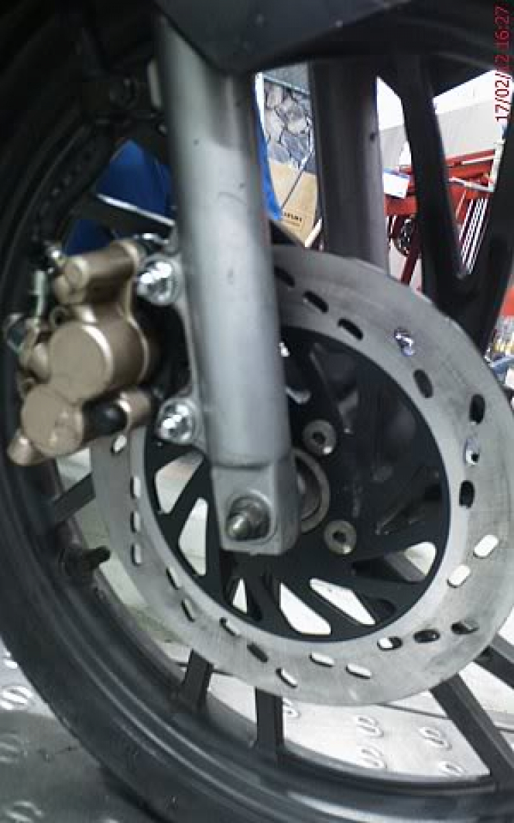

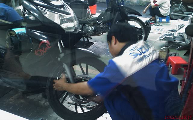

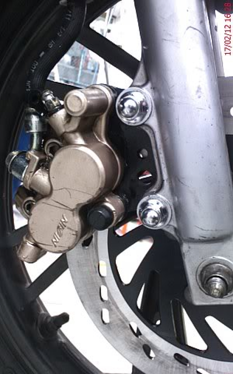

Theo sự chia sẻ của bác CUMIN, tui mang xe ra SU Nơ Trang Long làm ốc chống trộm hết 60k, thay ông dẫn dầu hết 350k, thay luôn cái đĩa (vì cũng mòn quá nhiều rồi) hết 320k, nhân tiện vệ sinh CHK và thay nhớt máy luôn tổng cộng tốn 1,085,000 VNĐ. Giờ thì bọn trộm sẽ khó lấy được heo thắng dĩa này:
Phải tháo cả bánh xe ra, mở tư bên trong mới rút ốc hãm được...
Thợ ở đây làm khá chuẩn, tui hài lòng.
