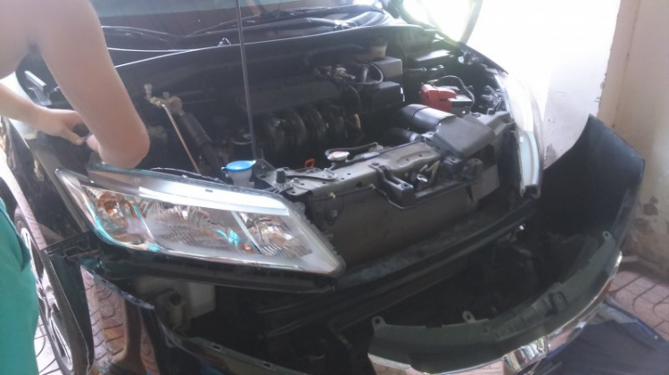

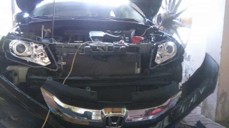

Đầu tiên là tháo cái cản trước, bước naug đơn giản nhưng phải làm từ từ, dùng sức không quá mạnh, không quá nhẹ nếu không gãy ngàm thì khóc với HDCH
Sau đó tháo 2 cặp đèn xuống, tháo tất cả bóng halogen cất vào 1 chỗ, các bác lưu ý đừng dùng tay chạm vào phần thủy tinh của bóng halogen nhé, em gói vào khăn giấy, bỏ hộp.

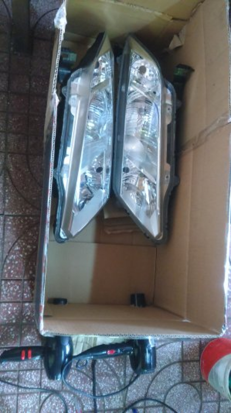

Tiếp theo là công đoạn hấp hèm à nhầm hấp đèn, trước khi làm món này nhớ tháo hết các chi tiết kim loại ra vác bác nhé, do em không có lò hấp và đèn thì quá to nên em đã phải ghép 4 cái thùng carton lại, khoét 2 lỗ và phải dùng luôn 2 cái máy sấy 2000w, mời các bác chiêm ngưỡng lò hấp made by vuhungcomp.

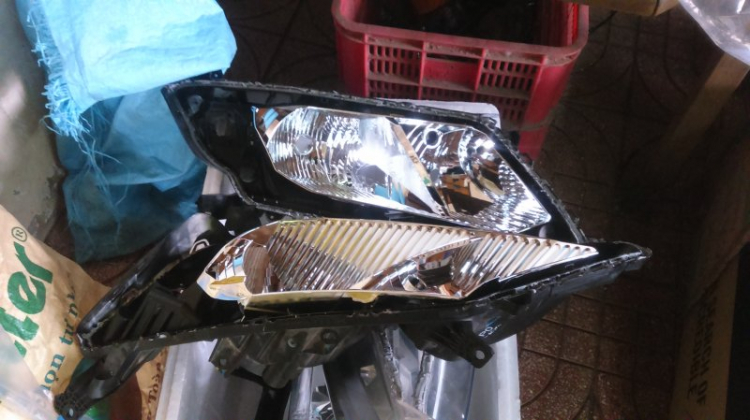

Sau khi hấp 30 phút, dùng vít dẹp to bản nậy từ từ, chỉ cần 1 chỗ bung thì tất vả đều bung , khui hộp đây:

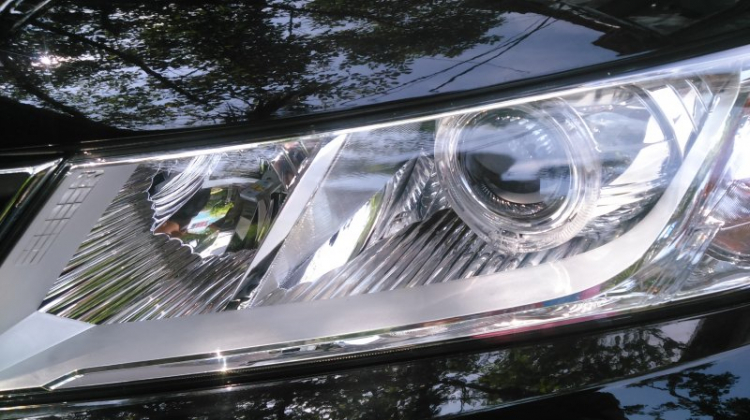

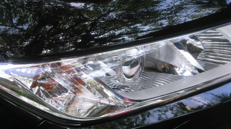

Các bước sau đó gồm tháo chóa, lắp bi, ráp lại vào , gắn ngược vào xe để canh chỉnh.
Canh chỉnh ok thì lấy dấu, cố định bằng vít, ráp shround, ae, hấp đèn và ráp lại, kế đoa đi dây điện, em lấy nguồn trực tiếp từ bình, dùng rờ le nisan 15 A để đóng ngắt nên tự tin đi dây, không cháy con cầu chì nào

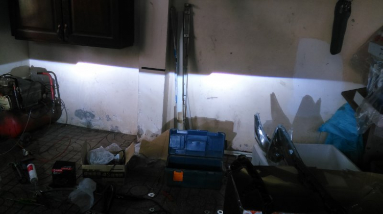

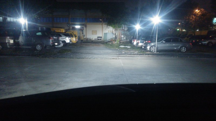

hình test ánh sáng vào buổi tối tại bãi xe

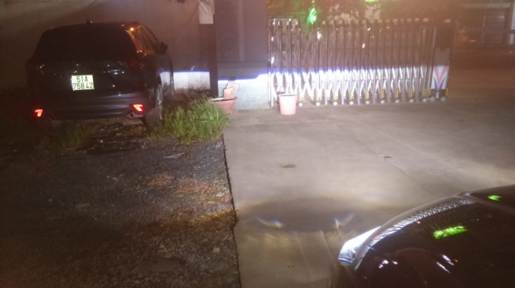

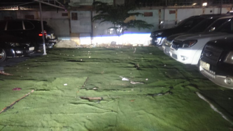

Đường cắt
Trong bãi lỡm chởm đá
Đánh ra ngoài mở cos
Lên 4 pha cái
Từ chỗ xe em đến bức tường hơn 150m bây giờ chấp mọi thể loại hổ báo cáo chồn
Cảm giác bây giờ happy khi tự D.I.Y dc cho xế yêu đúng tinh thần em iêu pha học
Kết quả đây ạ :
Đường cắt
Lên 4 pha cái
