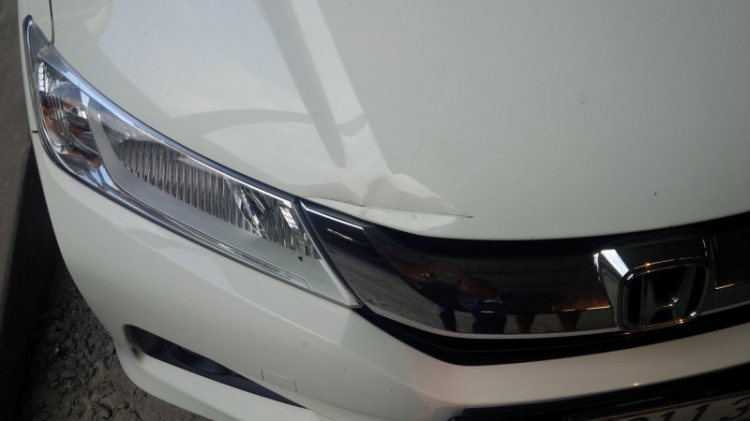

Xe em City 2014 trắng, bị 1 vết xước sâu, dài khoảng 20cm ngay nắp capo mũi. Bác báo giá xử lý gấp giúp em còn đón tế với. Em tính đưa ra hãng làm BH MÀ đồng xe quá họ hẹn qua tết hic
Kỹ thuật xoá vết trầy xước sâu, và các vết quầng xoáy trên thân xe bị trầy xước nặng
Xe của bác bị móp vậy phải làm đồng và sơn lại rồi ạ. Để em PM giá cho bác.
