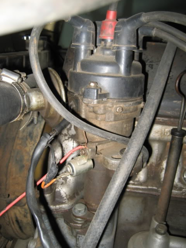

Bac Mig ơi,
Lada Niva - Russian Range Rover (Phần 3)
Cai nay bom dien phai khong a? May em bi dien mat unikey roi a!
Hoac la cai nay?

bao.nguyen nói:
Bac Mig ơi,
Hoac la cai nay?
Cái hình số 1 là mobil
Hình số 2 là bộ chia điện bác ạ
@otoben: Tình hình xe bác như vậy nên thay dây nối từ mobil ra bộ chia điện và kiểm tra cái mobil, nếu cần thì thay luôn để khỏi nằm đường. Mấy cái dây mà đánh lửa như vậy dễ gây cháy lắm.

bao.nguyen nói:
Bac Mig ơi,
Hoac la cai nay?
Bảo ơi, hai ảnh bạn chụp thì 1 cái là cuộn đánh lửa một cái là bộ chia điện. Bạn muốn tìm cái bơm thì bạn phải lần theo cái đường ống dẫn xăng chứ sao lại lần theo đường dây điện. Bạn cứ bắt đầu từ cái chế hòa khí, xem cái ống dẫn xăng ở đâu rồi lần ngược lại, đến cái cục nào nghi ngờ thì nó là bơm xăng đấy. Kiểm tra tiếp xem nó có dây điện vào hay không là biết nó là bơm điện hay không.
