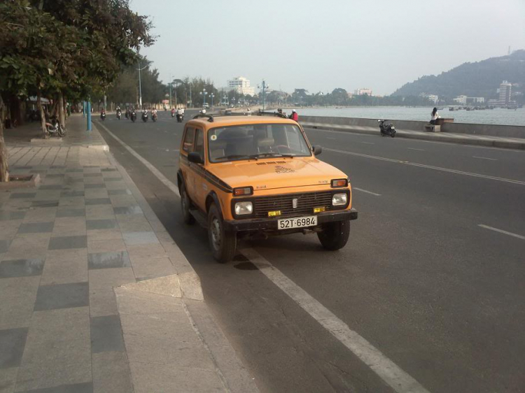

Trong khi đó, em đành một ngựa lên đường thôi, ở nhà cuồng cẳng lắm. Em mới làm một tua Sài Gòn-Vũng Tàu với tổng chiều dài 230km để test vị trí dàn nóng máy lạnh mới xem có nóng máy không. Kết quả hoàn toàn không có vấn đề gì lo ngại. Tuy nhiên ngay sau chuyến đi em nó đã có thêm két nước mới bằng đồng để em yên tâm hơn khi đi những cung đường xa hơn nữa.
Lada Niva - Russian Range Rover
