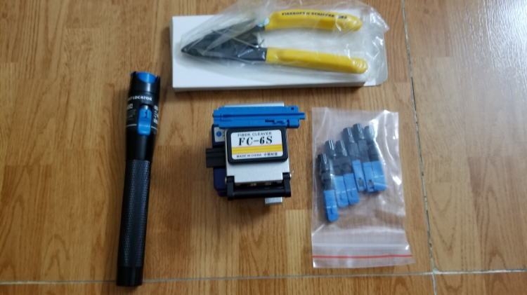

Không phải ai cũng biết hàn, nhất là nhân viên của VNPT :D, không phải lúc nào cũng có máy hàn.
Vậy nên hàn mới tốt hơn nhưng phức tạp: đem máy hàn, kiểm tra mối hàn đạt hay không,... nên bình thường Kỹ thuật sẽ không hàn, chỉ dùng fastconnect thôi.
Kỹ thuật bên VT có máy hàn và kiểm tra cáp bằng cuốn tập à anh. Làm ào ào mà.
21/11/13
238
5.464
Chuẩn. KT bên VNPT toàn hàn không. Mà máy hàn nhỏ xíu hà, có mấy phút là xong
Năm 2008 VNPT HCM chỉ có 2 máy hàn cáp quang, nó phải hẹn em hơn 2 tuần mới có máy xách đến nhà em hàn trong nhà và ngoài trụ, máy nằm trong vali to đùng, NV KT hàn đi riêng chỉ đến hàn và đi chỗ khác, KT nói giá máy hơn 1 tỷ (KT nói vậy em không biết nó chém gió không). Hồi đó tiền Net em nhớ khoảng 800K/T cho line 12Mbps chưa có MyTV, còn bây giờ có 268K/T mà cả Net 150Mbps và MyTV. Đừng đòi hỏi gì nhiều hơn nữa. :D
