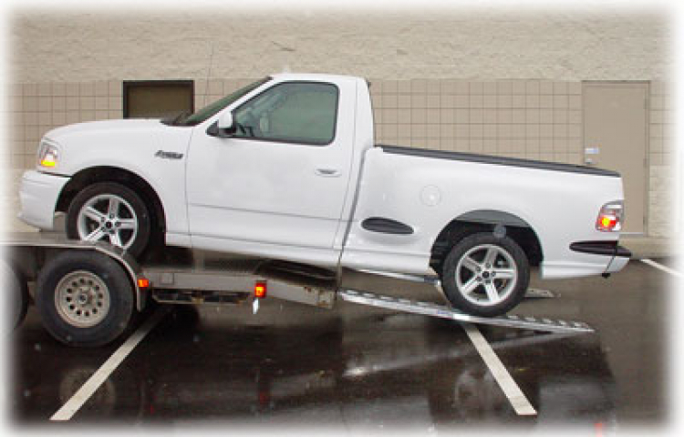

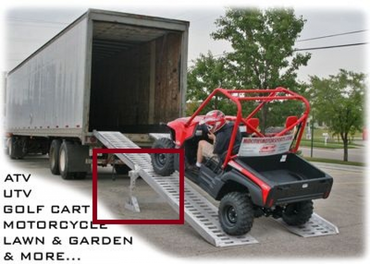

Cảm ơn bác nhiều. Nhưng em chưa hiểu khi làm gấp lại như vậy thì các chân chống chịu lực sẽ gắn vào đâu ạ?
Hệ chống thì bác có thể làm dạng rời cho nhẹ, để trong nhà khi nào đi thì chống vào, để khi nào rảnh em vẽ 3d cho bác. Gởi trước bác mấy ảnh tham khảo:
Làm cầu thang sắt cho xe vào nhà.
Bác cứ ra hỏi thợ sắt trước đi, họ làm được đấy. Quan trọng là cái bản lề để gấp phải là loại bản lề cối như mấy bửng xe tải đó bác.
View attachment 560999 View attachment 561000
Có bản vẽ 3D thì tốt quá ạ, đưa thợ nhìn dễ hơn. Khi nào rãnh bác giúp em nhé. :3dtanghoa:
