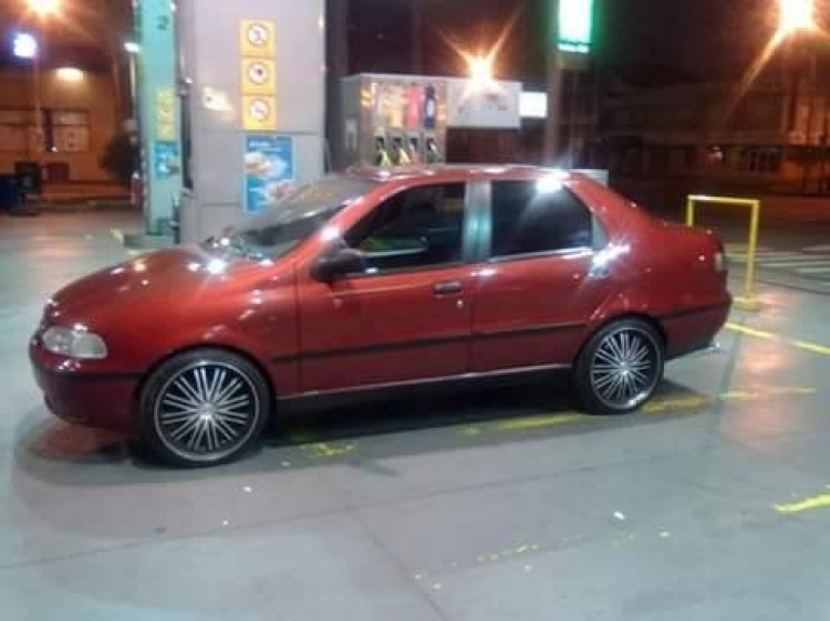

Các bác cho e lời khuyên về cánh lướt gió này với. E thấy vừa mắt!
p/s: xe của vợ cầu thủ Phan Văn Tài Em.

View attachment 489687 Các bác cho e lời khuyên về cánh lướt gió này với. E thấy vừa mắt!
1/ Nhìn nó đẹp, mạnh mẽ hơn so với để tròn căng như Fiat Siena
2/ Theo các chiên gia, khi xe chạy tốc độ cao, hình như trên 80 km gì đó, thì độ bám của các bánh xe trước bị giảm. Giống như máy bay vậy, lúc này gây cảm giác mất lái, xe mất ổn định do bánh trước bám đường ít. Nếu có đuôi gió này, phần đít xẹ bị nhấc lên, phần đầu xe cắm xuống, bám đường tốt hơn. Tuy nhiên không phải cái cánh đó gắn cố định mà cần phải nghiêng theo tốc độ xe, chứ gắn cố định thì hiệu quả cũng không tốt. Các cánh này phát huy hiệu cho xe đua vì chạy tốc độ cao, quẹo gấp. Cái góc nghiêng của cánh gió này là đề tài hấp dẫn cho kỹ sư thiết kế ô tô. Có thể tham khảo trong các tạp chí của SAE.
