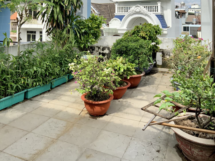

Sàn bê tông đổ giả :
dùng tôn lợp (lót) kín bên dưới, trét silicon lổ bắn vít luôn (kin mít giống như lợp mái), xong mình đổ tấm lên thì có chống thấm xuống bên dưới được không các b ?! Bên trên làm sân thượng.
đội ơn các bác !

Lót tôn rồi đỗ be tông xong thì lợp tôn lên trên phần bê tông mới đỗ. Bên dưới đóng trần bằng tôn lạnh rồi đóng thạch cao bên dưới tôn lạnh. Làm vậy là ổn.
Vậy vẫn chưa ổn về phần chịu lực !! ( có mưa lớn có thể sập ),. Yên tâm thì trên cùng nên đan sắt 10 ô 20X20 đổ bê tong mác 500 ! :p:D.

bê trện còn sử dụng, lợp nữa sao sài đc nữa . bên dưới thấm thì nhanh hư xà gồ nữa b.!

bê tong mác 500 ko thấm hả b ?

Được. Nhưng tốt nhất là anh tạo dốc sẵn cho lớp tole đó, để nước có xuống cũng chảy xuống xeno. Mặt trên beton quét thêm flinkote.
flinkote này quét xong rồi lót gạch lên đc ko b ? có bong gạch ko ?
