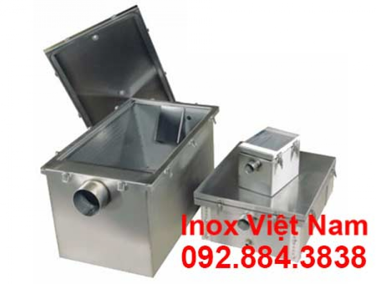

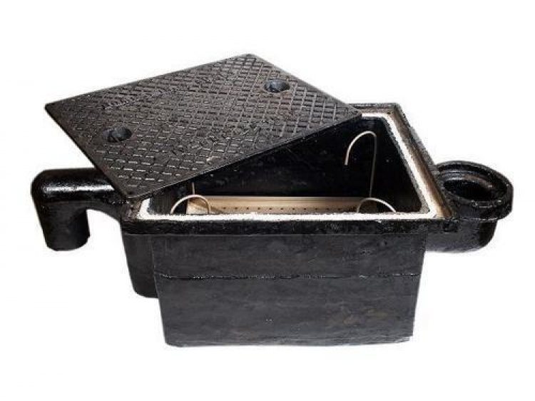

Grease trap hàng gang đúc..cũng mắc chứ không rẻ..quan trọng hơn nhà phố đa phần bếp ở tầng trệt..nên khó lắp thêm vì phải đục đẽo..kich cỡ nó cũng lơn..luật giãy chết đều quy định khi kinh doanh nhà hàng,quán ăn đều phải lắp Grease trap trước khi đấu nối hệ thống nước thải công cộng..
Hàng VN bằng inox, to có nhỏ có

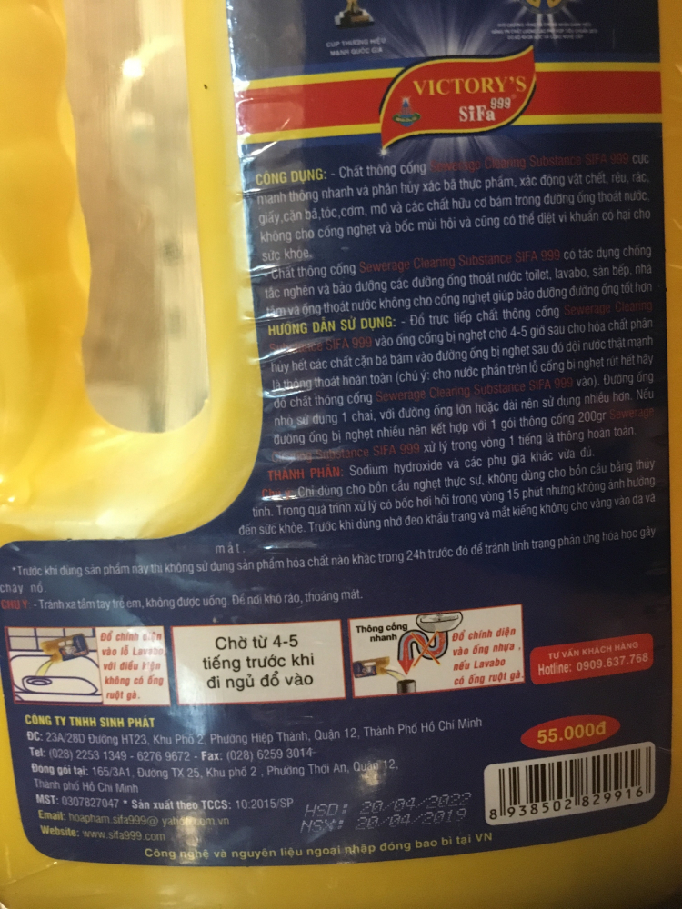

Có chiêu như sau: lấy bột soda làm bánh (baking soda), nước rửa chén. Làm một nồi nước sôi rồi trộn thêm 2 món kia, xong rồi đổ vô cống cho nó tan dầu mỡ trong đó. Rất hiệu quả.
Tỷ lệ trộn thì anh coi trên Youtube hay Gu gồ là ra nha.

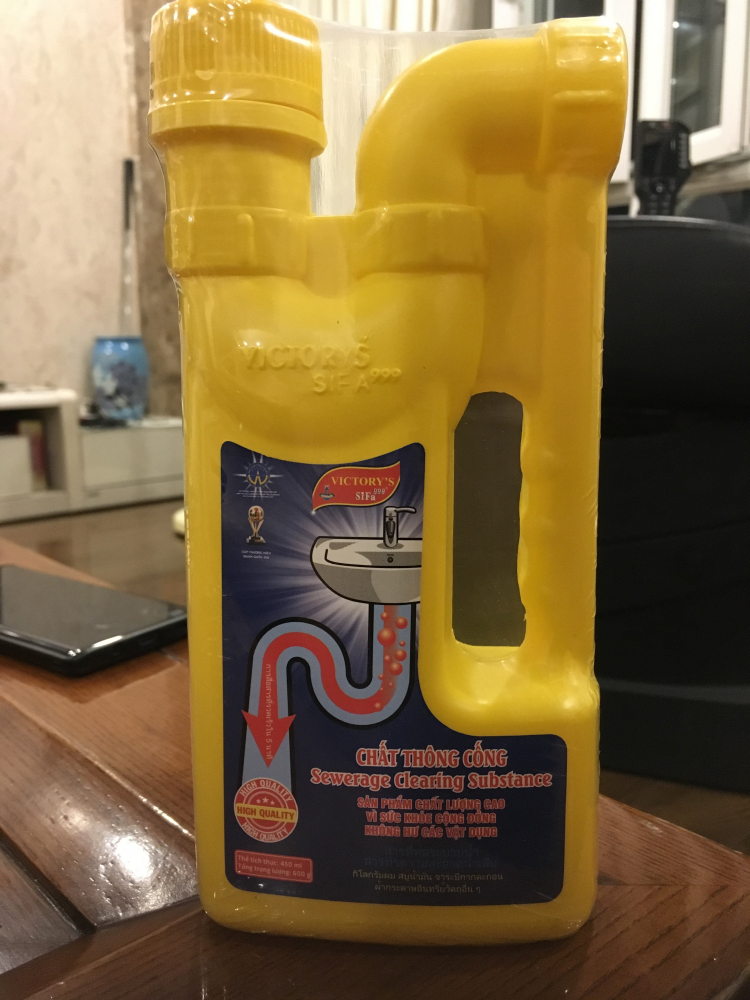

Ai xúi anh xài con vịt vậy?
Nước nóng hoặc sumo thông cống chứ
Thấy xịt Vim thì mấy lớp ván mỡ chỗ lược rác nó tự bong tróc ra mà khỏi chà, nên cứ nghĩ bên trong thành ống cũng vậy. Chiều nay mở ra thì nó kg khác gì ống thoát của mấy tiệm F&B kg qua khâu xử lý. Mới ngộ ra mình sai lầm

Mua cái bẫy mỡ gắn đi.
Ngày xưa chưa có " bẫy mỡ" em phải tự thiết kế một hố ga riêng cho chậu rửa trước khi hòa vào ống tiêu thoát nước chung cho cả nhà.
Thấy mỡ bám vô trong hố ga mới sợ. Nó đóng mảng cứng chắc như cục xà bông 72 ngày xưa vậy. Nếu nó đóng vào đường ống thì chắc lấy xà beng mà đục cũng khó.
