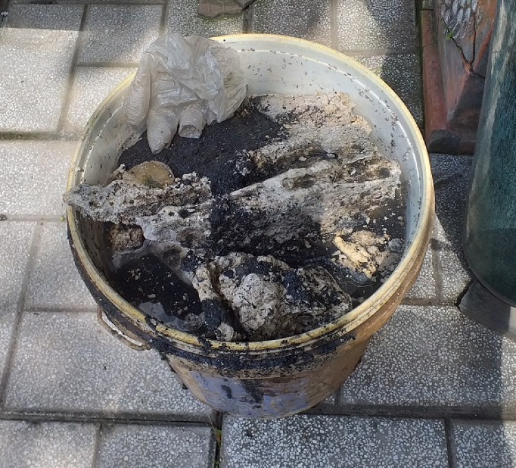

cái này muốn sạch chỉ có cách tháo ra lấy vòi nước xịt từng đoạn ống thôi, đổ nước nóng là thi thoảng đổ khi chưa bị tắc. đoạn này không dùng nước thông cống được vì tiếp xúc với nước, mỡ làm dung dịch nóng lên thủng luôn đoạn ruột gà.

Có anh bạn bị hóa chất loại thông cống khi đổ vào ống thoát thì nó phản ứng & phun trào ngược ra dính tay và chân bị phỏng nhìn thẹo kéo da như bị tạt acid, may kg phun trúng mặt & mắt. Nên giờ tìm thông tin nhãn hiệu chắc cú rồi xài đây anh
Sifa. Mà phải đổ từ từ. Đồ cái ào là dính.

Em thì dùng H2SO4 (dùng trong bình điện xe) nhưng sau nầy thì dùng HCl vì hết bán H2SO4 ngoài thị trường rồi. Có điều là khí Chlore với Sulfate khá hắt và độc, Nên đổ vào và đi đâu đó cở ngày trời, nhớ xả phòng, thông gió. Em xữ dụng cả trong ... cầu tiêu luôn. Làm 1 lần/năm
Các chất nầy không ăn vào PVC nhưng nó phá các chất hửu cơ khá tốt. Sau đó dội nước đi là OK thôi. nó không ăn trên Inox nhé các bác
Chai con vịt là gốc từ Basique, nó cũng có phản ứng hoá học như NaOH, đở nguy hiểm, nhưng không ăn các chất hửu cơ mạnh bằng gốc Acide
Kết quả là nhà em 25 năm chưa bao giờ thông cống cả. Ở Vn chắc có bán mấy thứ nầy và dể mua

Baking soda + nước sôi là ổn nhất
Trộn thêm ít nước rửa chén nữa anh.
Phòng chống tốt nhất là lấy giấy lau sạch mỡ trên chén, đĩa trước khi cho vô bồn rửa là an toàn.
