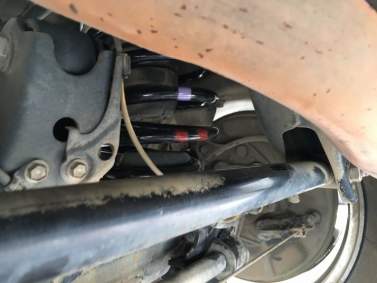

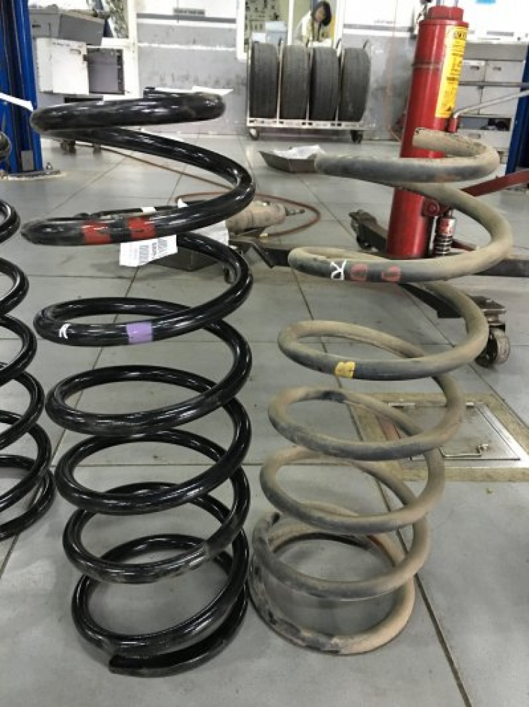

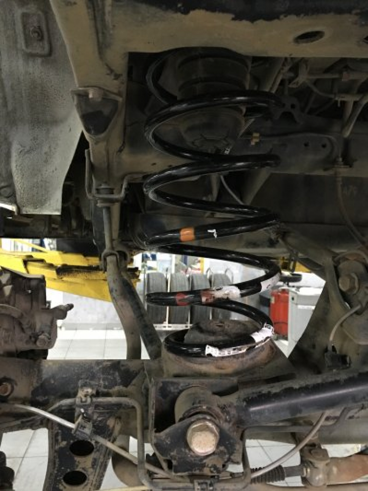

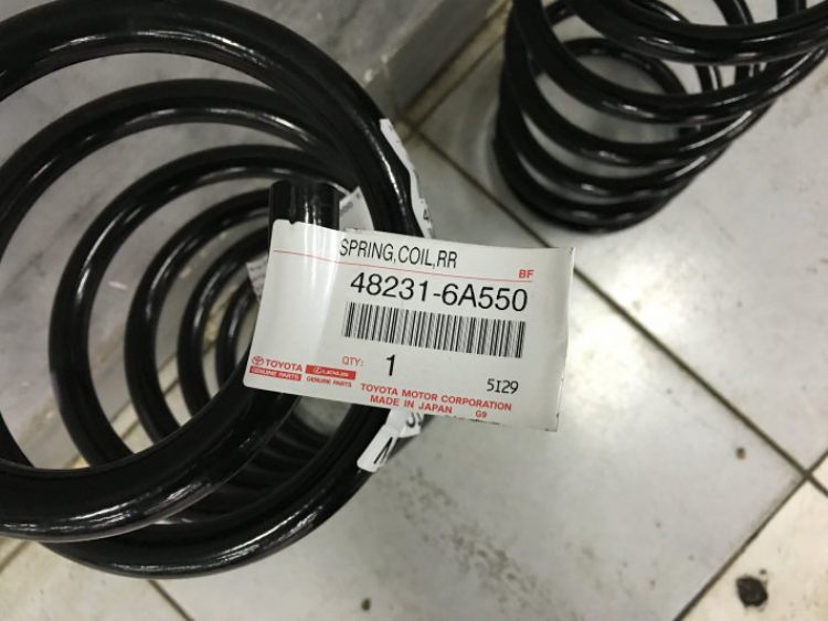

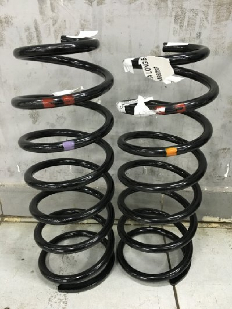

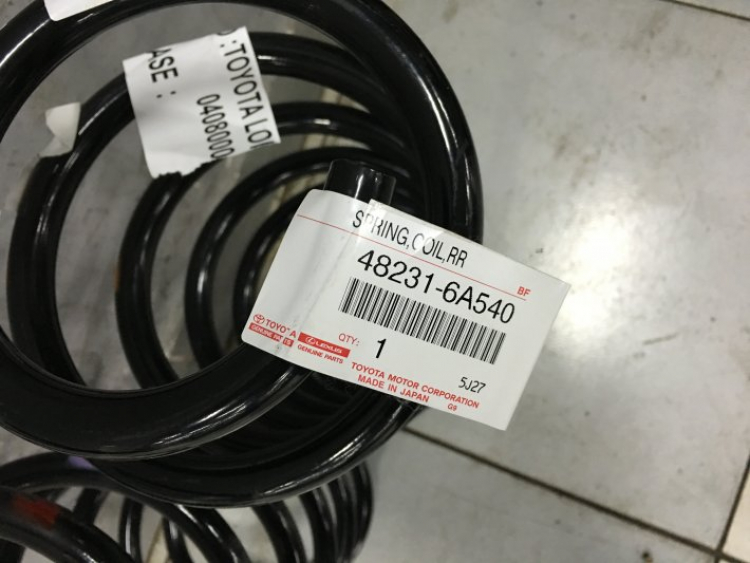

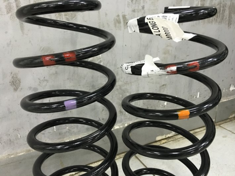

Ngài @PHÓNG up giúp ảnh nâng mông trâu by Genuine lò xo lên để em cặp nhật tr2 nếu Ngài đồng ý nhé À mã như thế này đúng chưa bác???
- 48231-6A540 cao 483.5, đỏ cam LH
- 48231-6A550 cao 489, đỏ tím RH
Đây các bác:
Part ngài đưa ra chuẩn rồi đấy ợ! Tuy nhiên khi lắp vào xe thì phải đảo ngược lại vì: lò xo dựng ngược từ trên xuống, phía chân đế lại ở sàn xe nên các cụ phải trồng cây chuối để xác định Trái-Phải cho chuẩn! :D

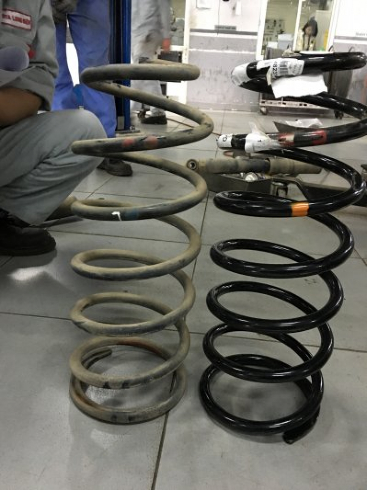

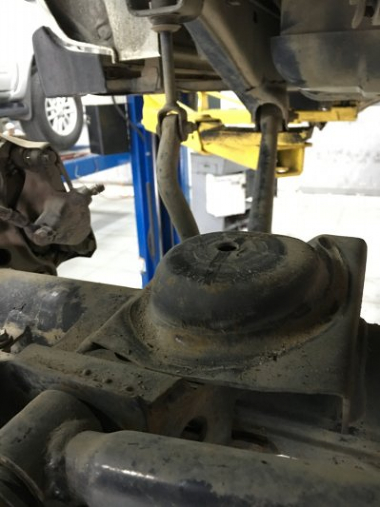

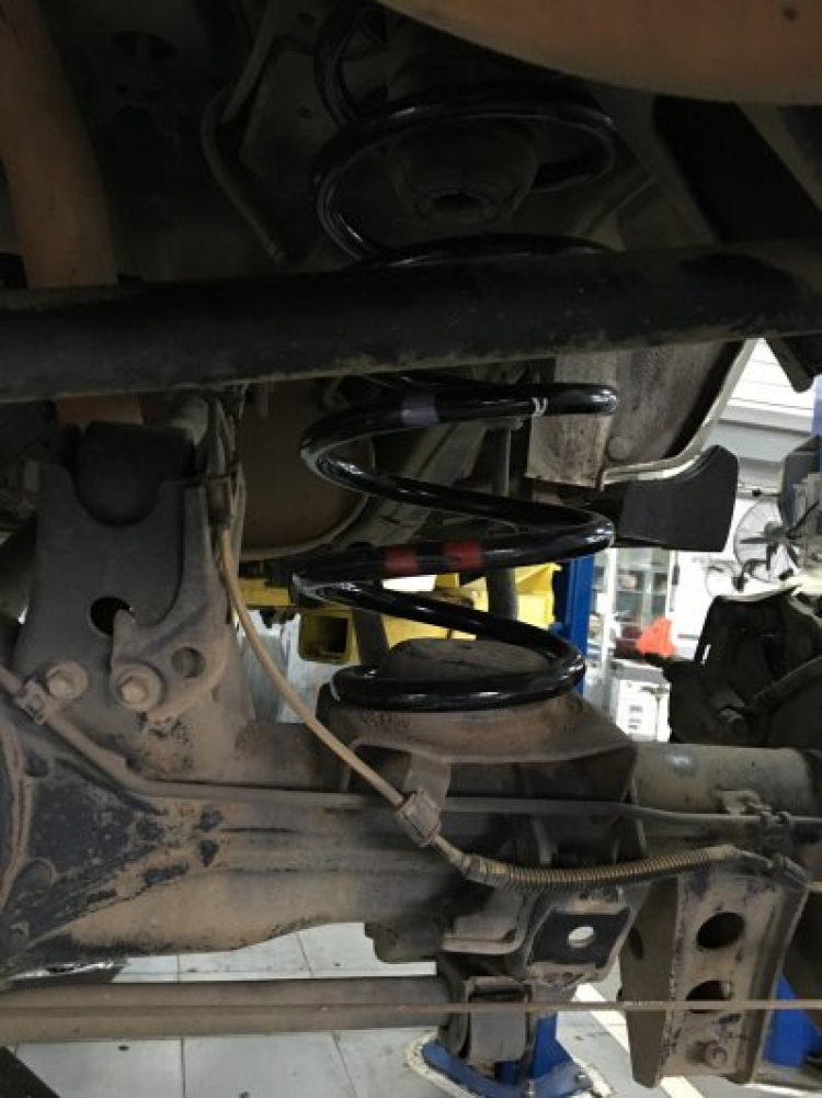

Ảnh trước khi nâng mông:
LAND CRUISER  FRIENDCLUB (LFC) "Where there were NO ROADS, there was LAND CRUISER"

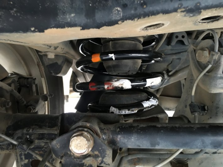

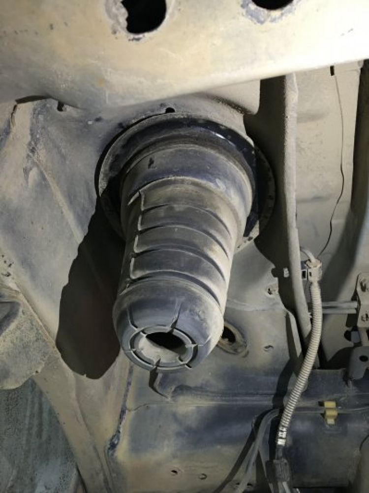

Sau khi nâng mông:
Em đặt cặp cao nhất trong hãng:

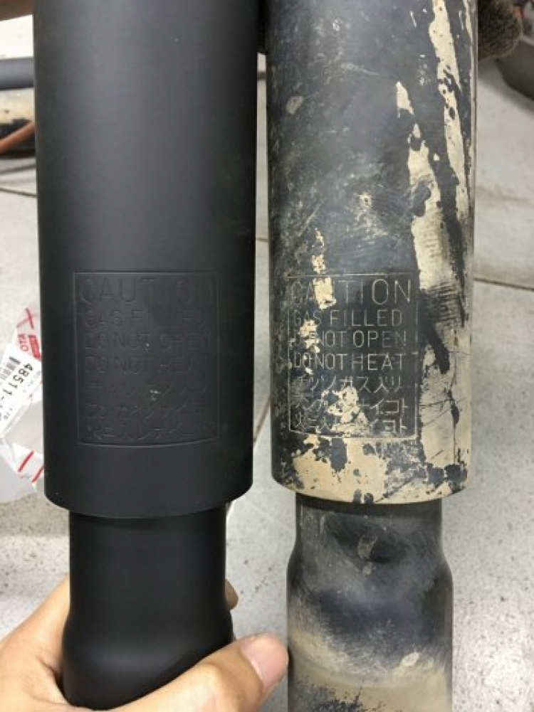

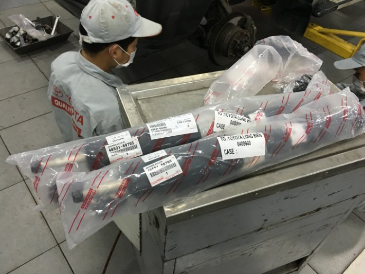

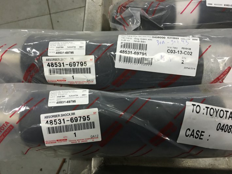

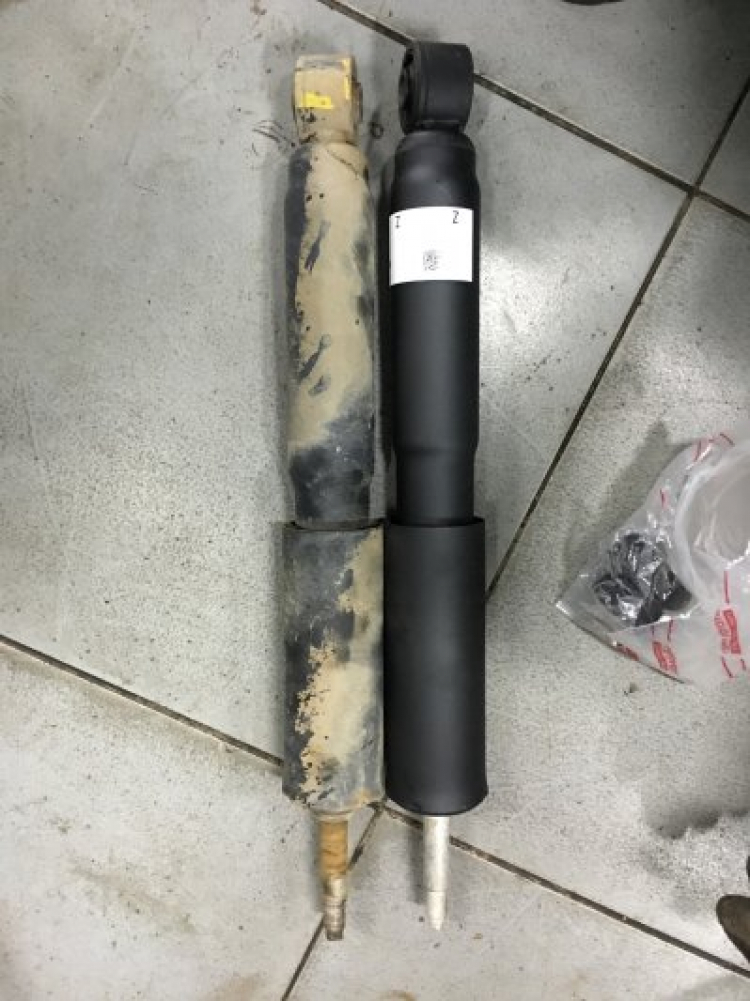

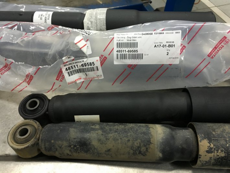

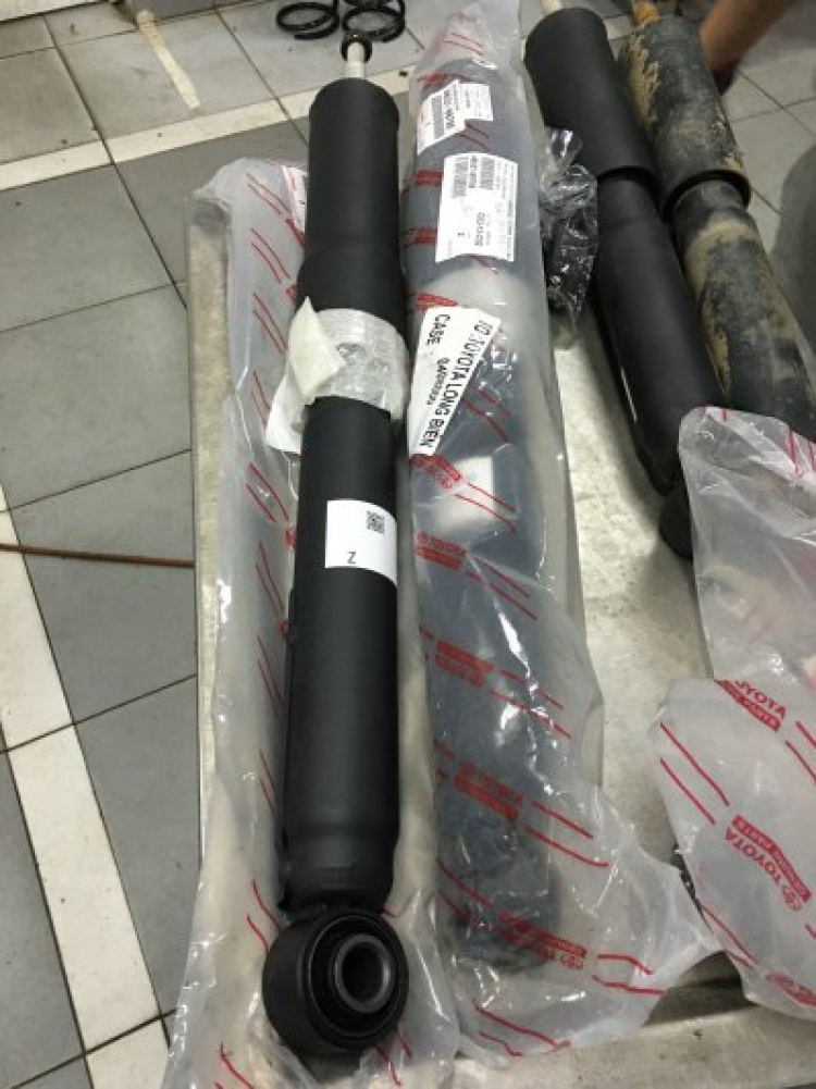

Kèm theo đó em thay luôn 4 cây thụt:
Thụt xe em có hiện tượng yếu rồi:

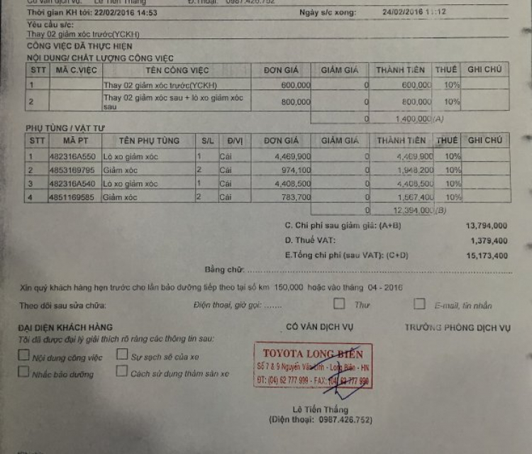

Tổng thiệt hại:

Đây các bác:
View attachment 426648 View attachment 426649
Sau khi nâng mông:
View attachment 426650 View attachment 426651 View attachment 426653 View attachment 426654
View attachment 426655 View attachment 426656 View attachment 426657 View attachment 426658 View attachment 426659 View attachment 426660 View attachment 426661 View attachment 426662 View attachment 426663 View attachment 426664 View attachment 426665 View attachment 426666
View attachment 426668 View attachment 426669 View attachment 426670 View attachment 426671 View attachment 426672 View attachment 426673 View attachment 426674
Tổng thiệt hại:
quan trọng nhất là sau khi thay mới nò so thì cụ cảm nhận con châu ló như thế lào ạ?
30/5/13
697
12.039
ngài TGĐ BĐS nàm 1 con đi.TGĐ ai nại cỡi con city thì không sứng tầm ạ
Dạ cái này là chuyện nhỏ bác ạ. Mà chuyện nhỏ thì em không quyết, để bà cả quyết mấy chuyện nho nhỏ kiểu này, em quyết chuyện lớn....
Mà từ hồi cưới vợ tới giờ gia đình em chưa có chuyện lớn.
Đít nhổm cao hơn như các cụ đã thấy! Mà đít nhổm cao thì em nó sẽ sàng qua sàng lại, sàng lên sàng xuống êm ái và dẻo hơn! :D
Nois chung là êm hơn trước vì thực tế bộ lò xo em đặt cao hơn bộ cũ 2cm thôi mà, vẫn coi như hàng theo xe! Lò xo mới thì nó căng hơn, không mỏi hay uể oải như lò xo cũ.
