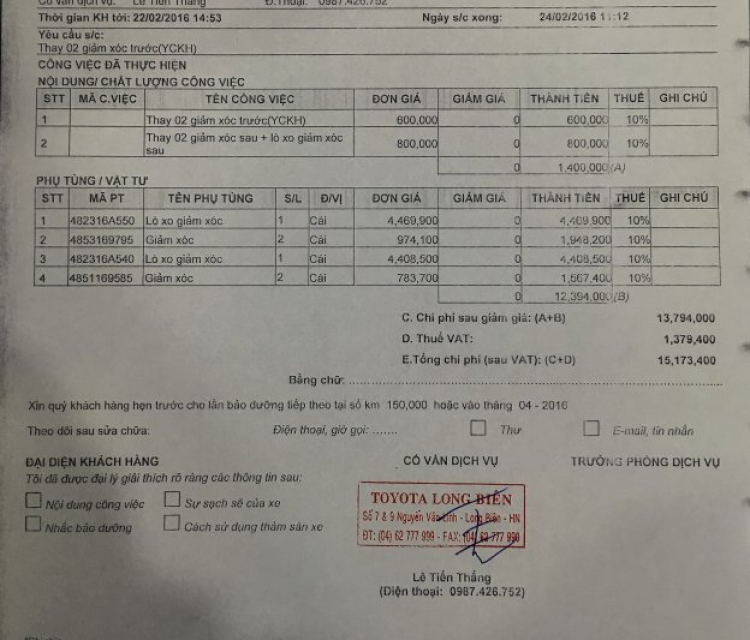

Em đặt cặp cao nhất trong hãng:
View attachment 426655 View attachment 426656 View attachment 426657 View attachment 426658 View attachment 426659 View attachment 426660 View attachment 426661 View attachment 426662 View attachment 426663 View attachment 426664 View attachment 426665 View attachment 426666
Kèm theo đó em thay luôn 4 cây thụt:
Thụt xe em có hiện tượng yếu rồi:
View attachment 426668 View attachment 426669 View attachment 426670 View attachment 426671 View attachment 426672 View attachment 426673 View attachment 426674
Tổng thiệt hại:

Bác Phong cho hỏi, mình đặt cặp lò xo + 4 cây thụt hãng luôn hả bác. mình đặt theo mã hàng này luôn được không ? xe em đời 2002. thank bác.
Vầng! Bác cứ theo mã part của em đặt là được.
Tổng thiệt hại:
