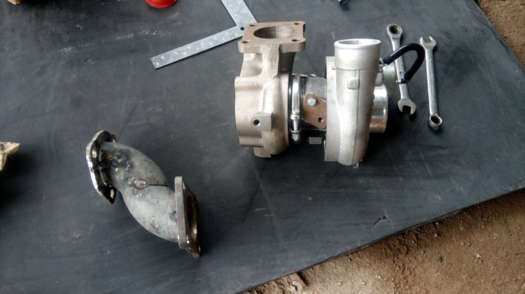

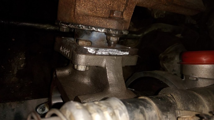

Tềnh hềnh công cuộ độ turbo cho trâu của iem gian nan quá, chung quy là do mềnh éo có cái hoa tay nào các bác ợ, tính toán, đo cắt cuối cùng đính vào thì nó vênh váo.
Như trước iem tính toàn là cần dịch chuyển Turbo về sau 10cm và hạ thấp 8cm, iem đã chế cái này:

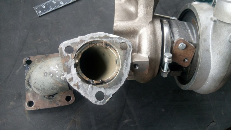

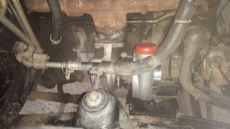

Sau khi đưa vào lắp thử thì vưỡn bị kích một chút, ko thể gá đúng lỗ đc, thía là iem lại chuyển sang loại khác, ko dùng co (cút) nữa mà dùng đoạn ống thẳng lun, lắp vào vưỡn hơi kích 1 chút rưng chấp nhận đc, nó rư nài ợ:

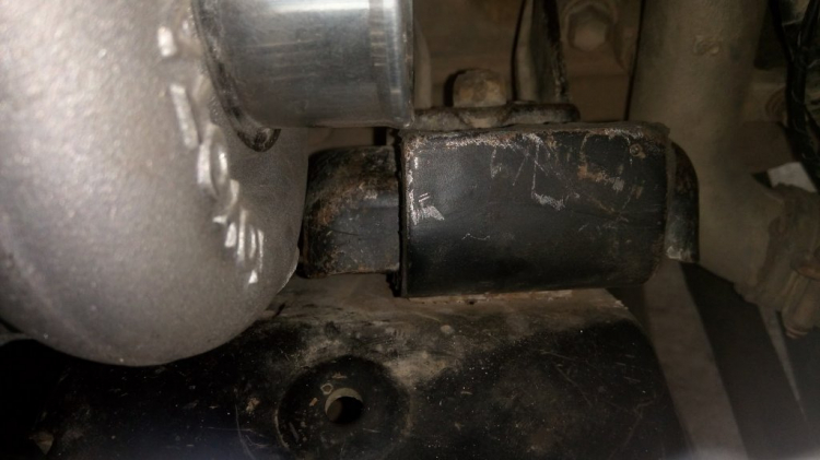

Vưỡn bị chạm rư nài:

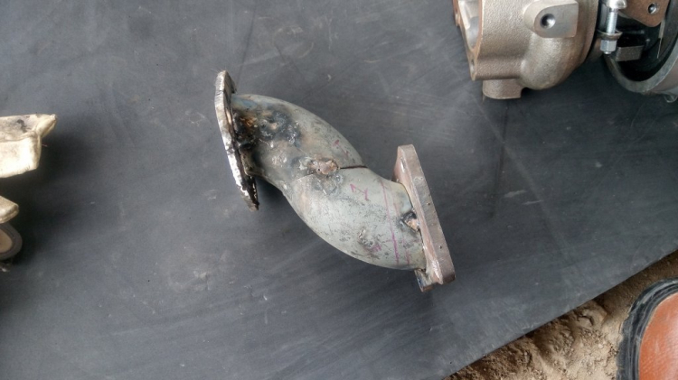

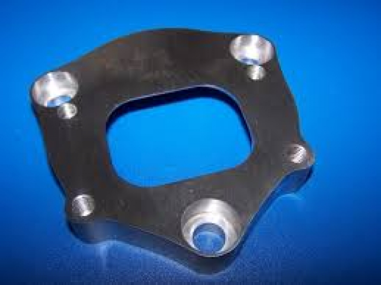

Iem đang tính chế cái rư nài để thay thế toàn bộ những cái trên:
LAND CRUISER  FRIENDCLUB (LFC) "Where there were NO ROADS, there was LAND CRUISER"

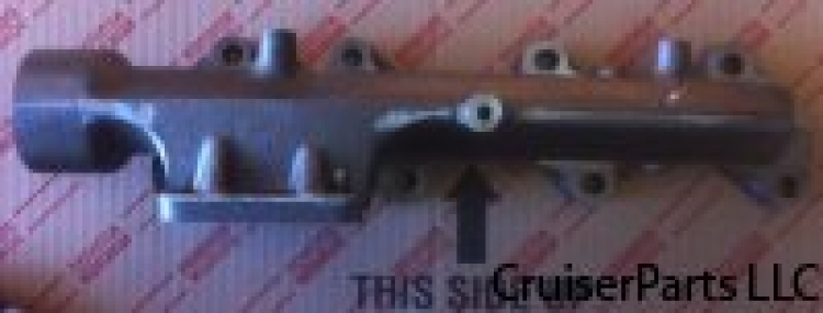

Hoặc mua lun cái cổ xả nài:
Tềnh hềnh bác @ngtatliem, @Toansaigon, @xemaycatang... bít chỗ nào bán cái cổ xả thì chỉ iem cái để iem hoàn thành công việc đê.
Bác có PN không??? đưa hãng hỏi coi có không chứ mấy món cơ khí chính xác này thợ VC độ thế éo nào được chưa kể độ bền vật liệu khi chịu nhiệt cao trong khoang máy.
Đúng là khó thật, nhất là cái lỗ bắt ốc lệch nhau, lắp gần thì kích và khó lắp. Lão cứ độ ống dài ra ngoài luôn cho dễ xữ lý, trong đó chật quá!
Chơi là phải chuẩn, không chuẩn không nên chơi!
Vật liệu thì iem éo sợ, vì nếu cần iem dùng thép hợp kim 9Cr cơ, loại này chịu đc nhiệt độ đến trên 500 độ C và áp suất làm việc đến 700bar, còn ko thì dùng thép không rỉ (Inox) cũng ổn mờ. Vấn đề là gia công chính xác, vì mềnh không có khích thước chuẩn, toàn đo bo thực tế nên cũng mệt bác ợ. Haizzzzz
Thế sao bác không chơi trò con nít đi :)
Lấy ống nhựa bình minh làm trước cho chuẩn xong gia công bằng kim loại trên bản mẫu nhựa đã fix trước đó :)
Độ dài ra ngoài thì quá đơn giản, rưng đường dầu hồi mà thấp hơn đáy các te thì ko ổn bác ợ, vì lúc ấy dầu ko tự chảy mà phải đẩy, từ đó tạo ra ngẽn dầu ở trục Turbo, rất dề xì dầu vào Turbo đới.
