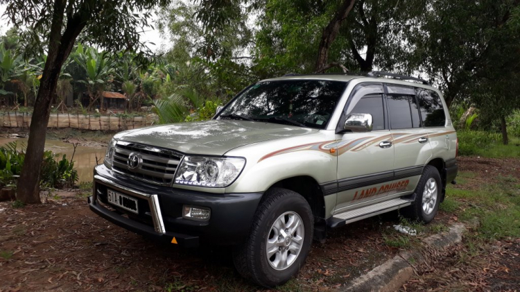

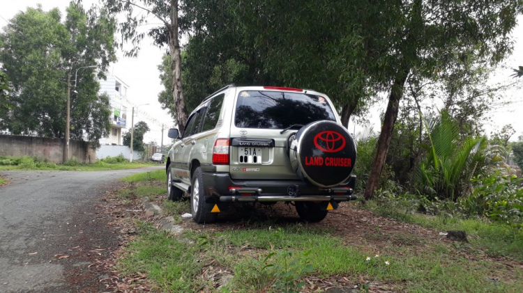

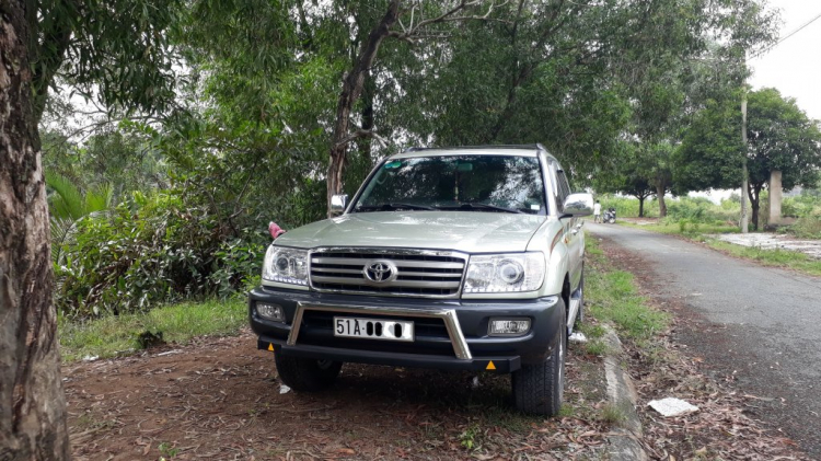

thùng sắt di động 11 năm đây máy 4500 gấp hơn 2 lần inova thì các bác cứ tính mức độ ăn uống của nó nha.đã vậy còn số MT nữa đi trong phố tắc đường thì mỏi chân mỏi cẳng lắm à nha

Chở Rau đi chịch dạo à???thùng sắt di động 11 năm đây máy 4500 gấp hơn 2 lần inova thì các bác cứ tính mức độ ăn uống của nó nha.đã vậy còn số MT nữa đi trong phố tắc đường thì mỏi chân mỏi cẳng lắm à nhaView attachment 862755
View attachment 862752 View attachment 862754
Thùng sắt ấy 20 năm nữa vẫn không lỗi nhá, này e nói thật chứ không phải tự thủ dâm đâu, wait and see
