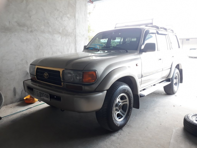

Land Cruiser 100 bản LIMITED option Miên Man luôn kkk

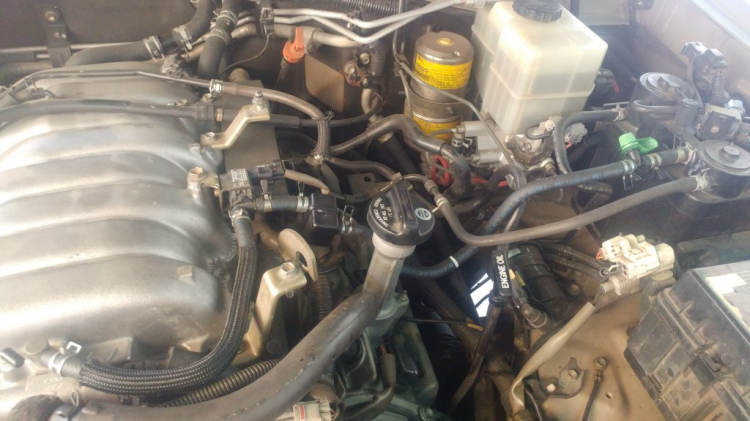

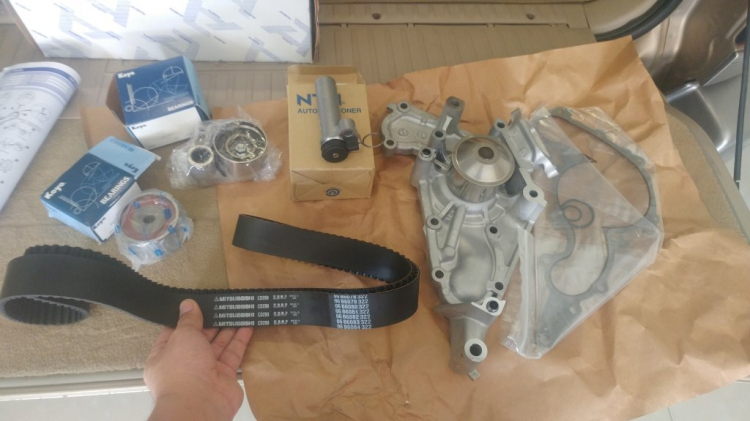

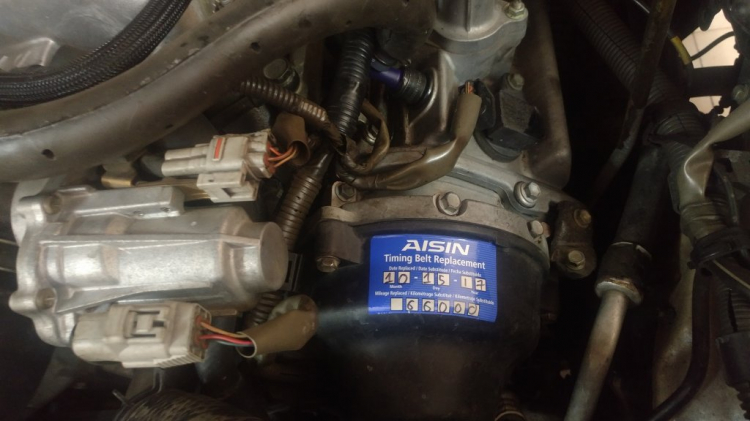

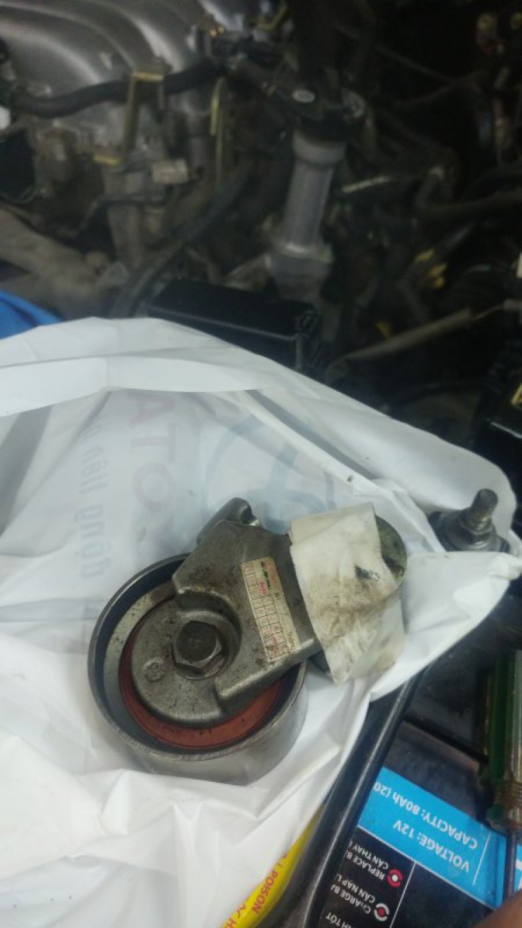

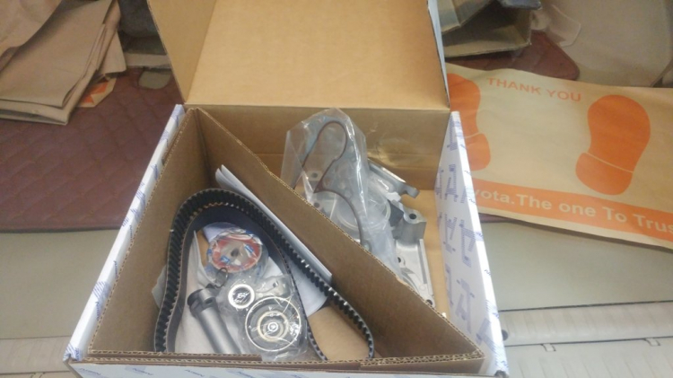

Báo cáo mấy bác là em đã thay xong curoa Cam, bơm nước, tăng, bi, 2 phốt Cam, phốt cốt máy, van hằng nhiệt và các ống cao su các loại ạ.
Hic, nhưng lúc tháo ra thay thì phát hiện chủ cũ đã thay toàn bộ hết rồi. Thấy vẫn còn tem BH của garage, so sánh side by side thì thấy chất lượng cũng giống hàng chính hãng chứ ko phải hàng đểu. Hơi phí đạn nhưng dc cái khắc phục dc tình trạng rịn nhớt cốt máy. Ngoài ra còn biết là chủ trc chăm em nó khá kỹ nên yên tâm hơn hẳn. Rút kinh nguyệt lần sau thay cái gì thì phải soi và thẩm cho kỹ
. Phải chi chủ trc dán tem oánh dấu thay cam như vầy thì em đỡ hao đạn rầu
Chuẩn bị đồ nghề, phải đặt 2,3 đợt nên hết hơn 1 tháng trời
2 thợ ruột xe em, chỉ có 2 ku này sửa em mới chịu
. Một ku là trc làm bên Lexus Bến Thành chuyển về.

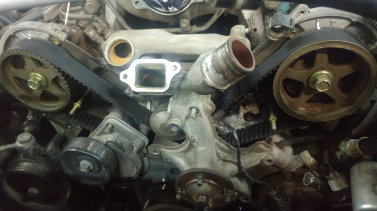

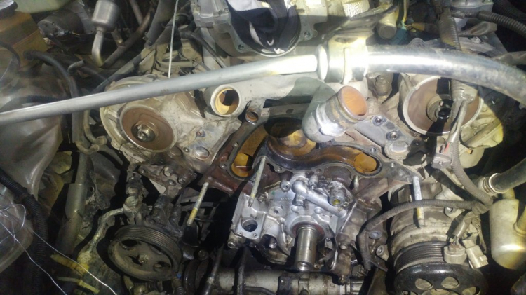

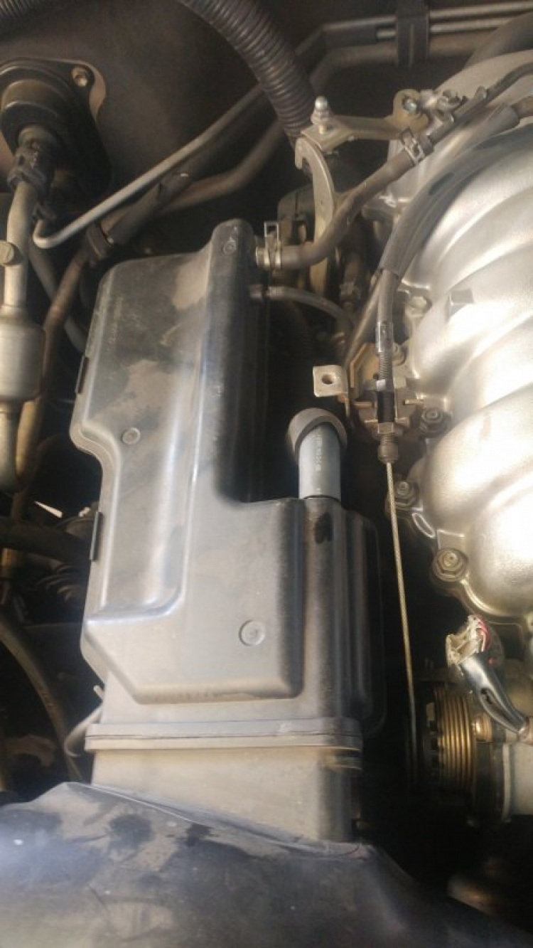

tháo xong 2 nắp cam, két nước và mấy thứ linh tinh
sau khi lột hết đồ

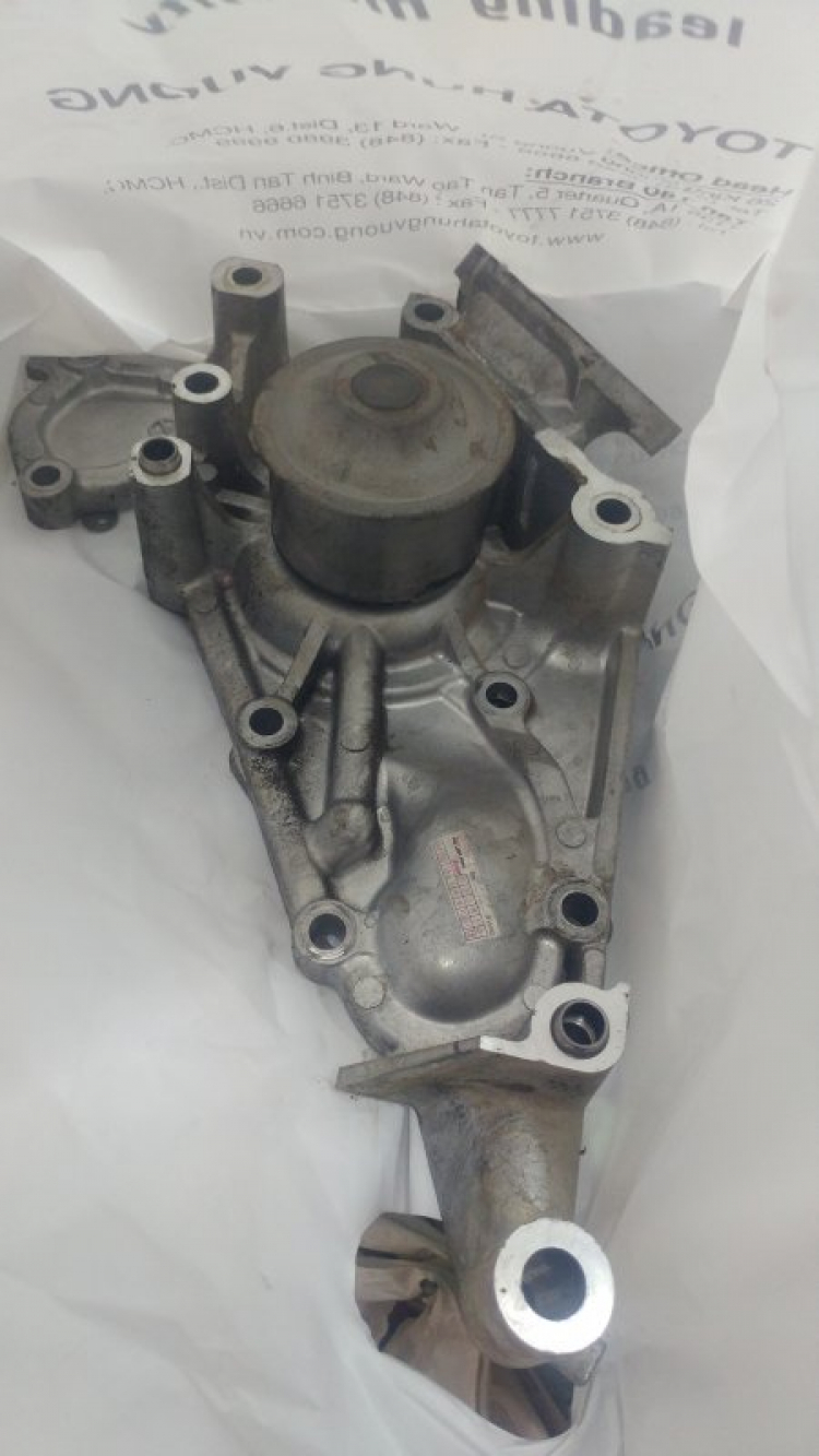

bơm nước còn tem BH của chủ trước. Nhìn side by side là rất chắc chắn. Vẫn còn mới

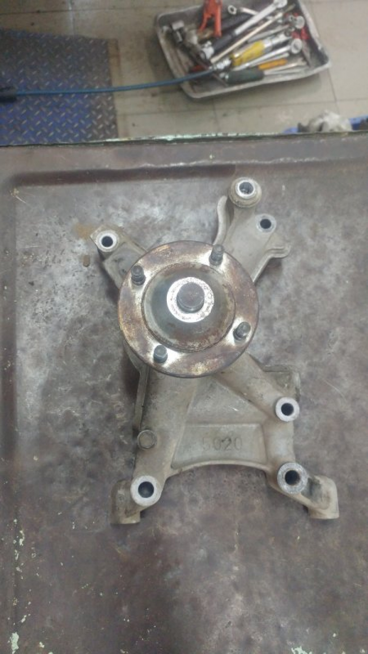

pulley quạt trâu em, chỉ hơi rơ nhẹ, hết tiền rồi, nên ko thay

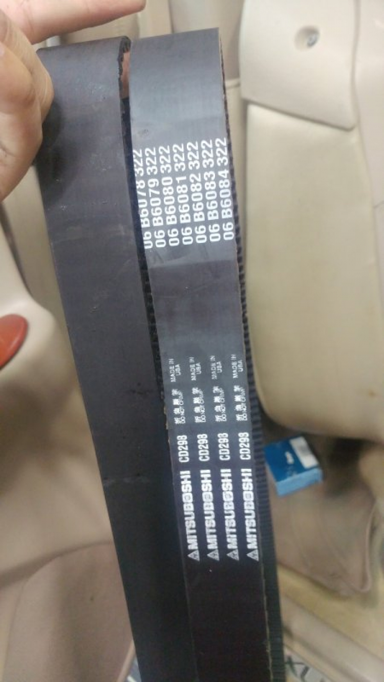

curoa cam, so dây cũng thấy ngon. Mà dây cũ ko có oánh dấu gì cả. Hay là chạy 1 thời gian, dấu nó bị mờ hết ta.
puley cũ còn tem BH

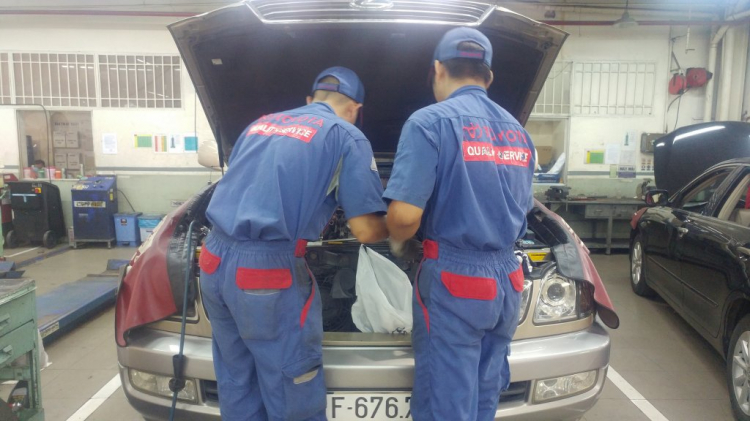

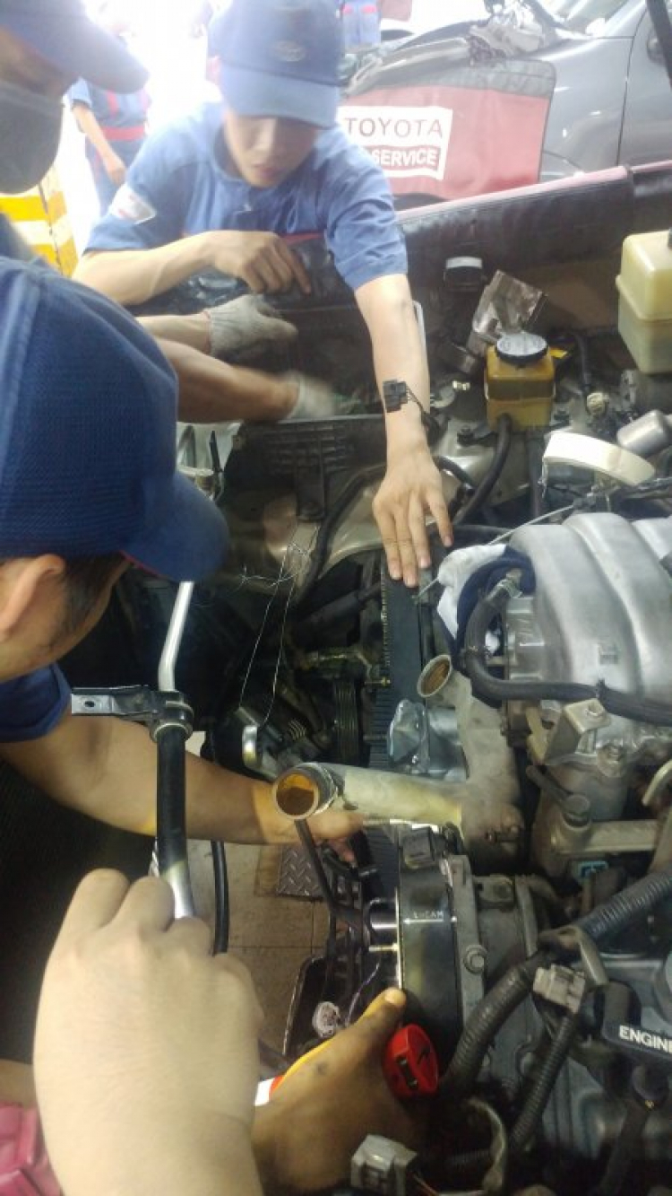

3 thợ Toy, thêm em cầm đèn pin + chụp hình mới thay Cam chuẩn. Vậy mà @kysutach 1 mình cân dc, nể thặc

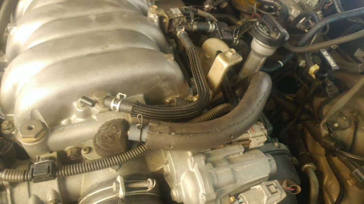

sẵn thay luôn các thể loại ống cao su khoang máy, riêng cao su hơi xăng hết 1tr luôn hix
Mần xong dán tem ngày tháng + km để 90k miles nữa thay theo dúng hdsd

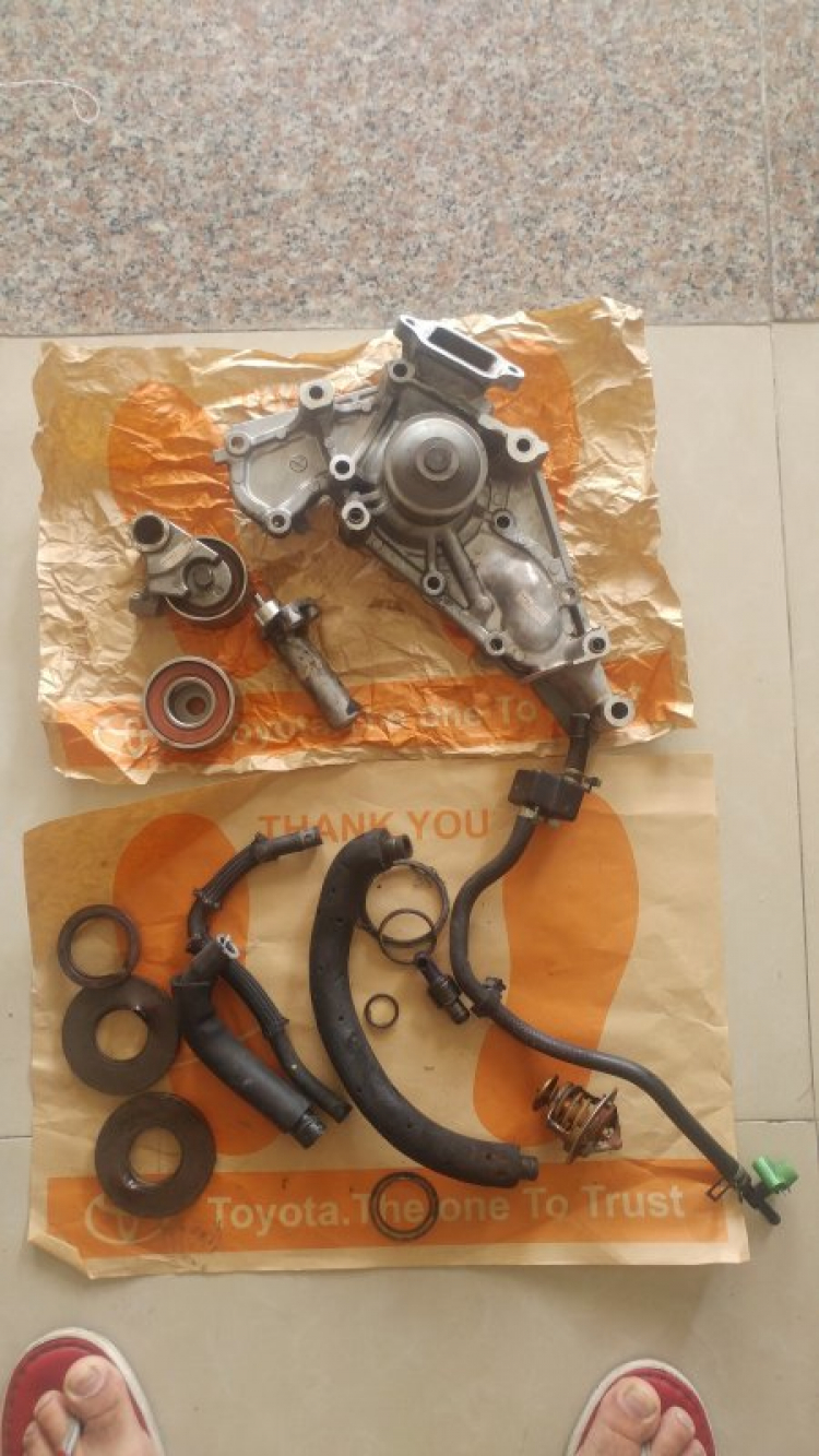

Đồ thừa ra cũng còn ngon, gom về cất kho. Em thay cả van hằng nhiệt, mà quên chụp đoạn đó rầu
Báo cáo hết ạ hihi.
