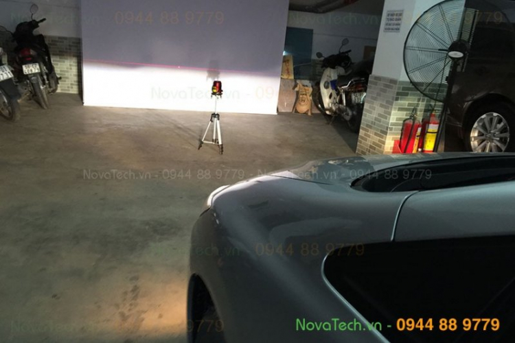

Xe em khi lắp đèn đây , em cũng chỉ lắp Led cho cos giống như bác , được hơn 4 tháng rồi.View attachment 392978
Sáng lung linh luôn. Hôm qua đi ql13 về thấy tầm nhìn đèn xa và sáng hơn đáng kể nhưng mà cái đèn nó làm em mất tập trung quá, vào đoạn nội thị BD nhìn mấy em chân dài mặc quần sọt ngắn củn mà đùi em nào cũng trắng tinh hết.:3dcuoi::3dcuoi:
