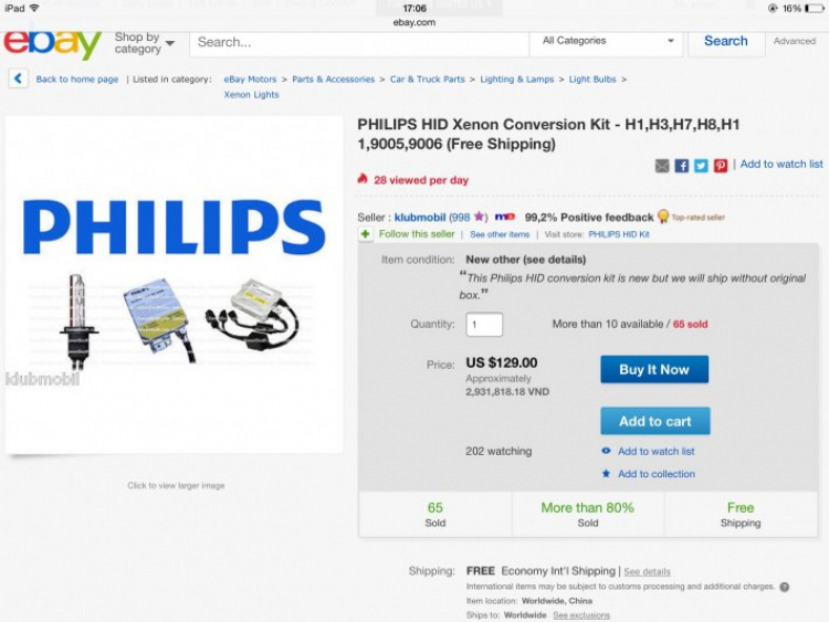

Em vừa đổi qua bóng Philips 45w thì OK, bóng 55w P6 cái nào gắn vào cũng bị. Bóng 45w mới hết hàng 4000k em gắn luôn 6000k sáng trắng quá, nhìn thì đẹp nhưng không biết mai đi mưa hay sương mù có thấy đường không nữa. Thôi thì tạm thời vậy vì so với tầm tiền 2-3 Tr là OK rồi.
Lên luôn cái này là như 2.0 luôn .... Rút kinh nghiệm lần sau
