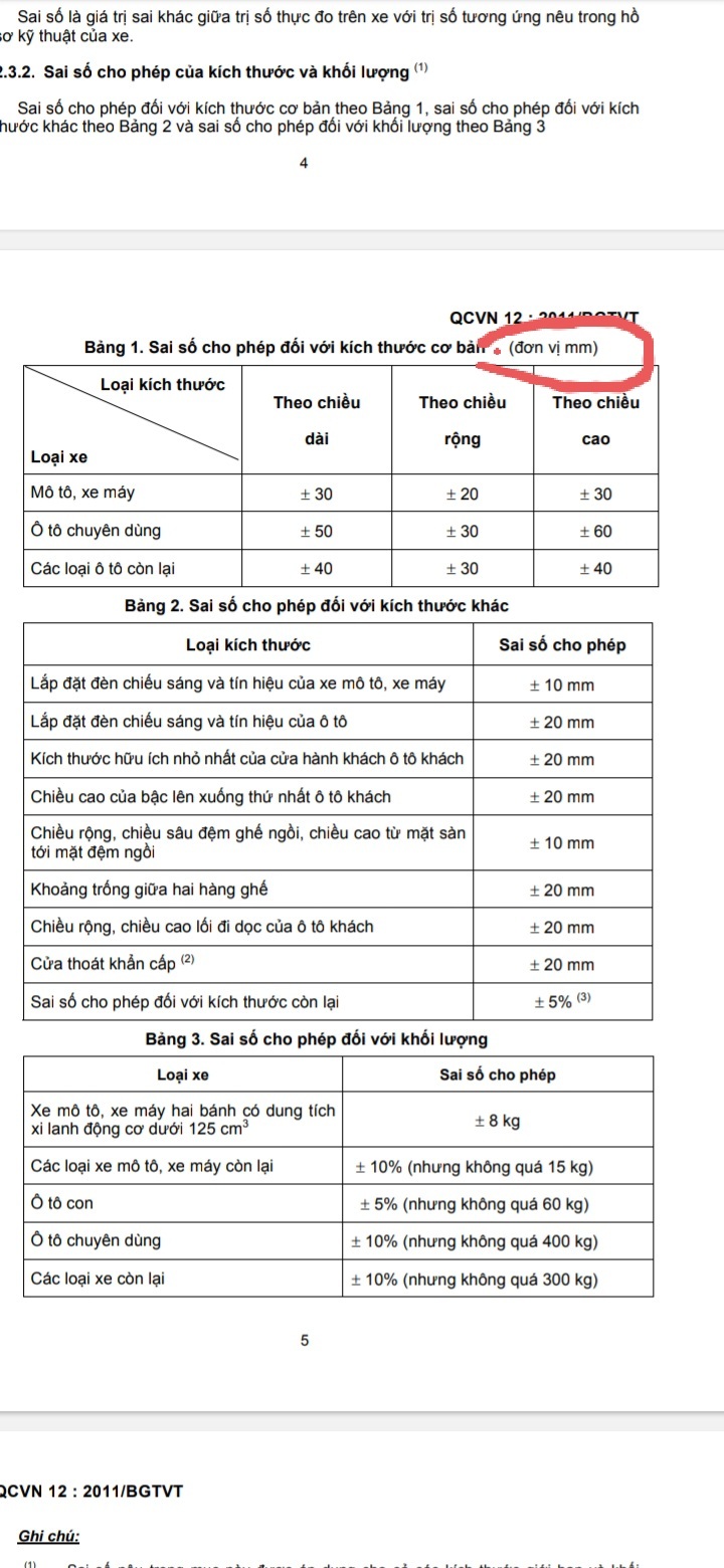

Cái này là sai số cho phép đối với phương tiện mà. Tức là ví dụ anh gắn thêm cái ray nóc làm cho xe cao thêm 40mm vẫn đi đăng kiểm bình thường, còn việc anh gắn thêm cái gì thì không nằm trong phạm vi của văn bản này.
Vậy bác gắn bagage mui có làm thay đổi chiều cao không? Chả lẻ cái bagage đó không nằm trên xe?

Xe có thanh giá nóc thì cãi được, còn xe không có giá nóc như hình minh hoạ thì phạt hết cãi.
Em thắc mắc thêm: tại sao Đăng kiểm lại yêu cầu chủ xe phải tháo cản trước/sau ra mới cho pass? Nếu sai số về chiều dài xe là 40cm thì dư sức cho cản trước/sau.
Bác hiểu sai rồi, sai số cho phép chỉ có +- 40mm, tức chỉ có 4cm thôi nhé bác, chứ không phải là 40cm nhé! Đăng kiểm kêu tháo mấy cái cản này ra là phải, vì nó vượt quá quy chuẩn sai số cho phép theo qui định.
