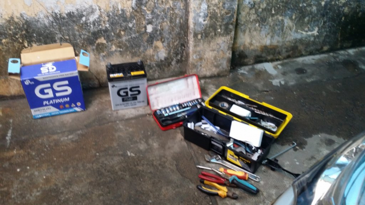

Xin chia sẽ cùng các bác. Tình trạng của mình cũng giống như bác Henry Lam. Giải pháp đơn giản và hiệu quả là thay bình mới dung lượng lớn hơn từ 35AH lên 45AH.

Như các bác phân tích thì xem lại mạch đấu thiết thế nào mà không ngắt khi rút chìa.
Khả năng bình yếu là nhiều.
Nếu gắn thêm bình thì không thể vì không có chỗ, bác có thể mua bình dòng lớn Ampe hơn, ví dụ hiện tại 50A nâng lên 70A, nhưng lưu ý là đem bình cũ hay mang xe ra chỗ bán Accu để chọn đúng kích thước và chiều các cực như bình cũ để đấu vào không phải nối dây nhé.
