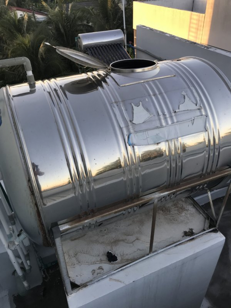

Chiều nay mình nhờ thằng e dợ dô xúc rửa bồn nước. Mình sẽ quay clip hệ thống nước thợ đấu trên bồn. Nhà này mình mua lại, có biết rì về hệ thống nước đang sd đâu :D
Còn hôm qua khi tháo cái cốc lọc da vs, thì hổng có khoá cái van nào từ bồn xả xuống nhoen a. Và nước cũng hok chảy ngược da đường ống của thuỷ cục :D

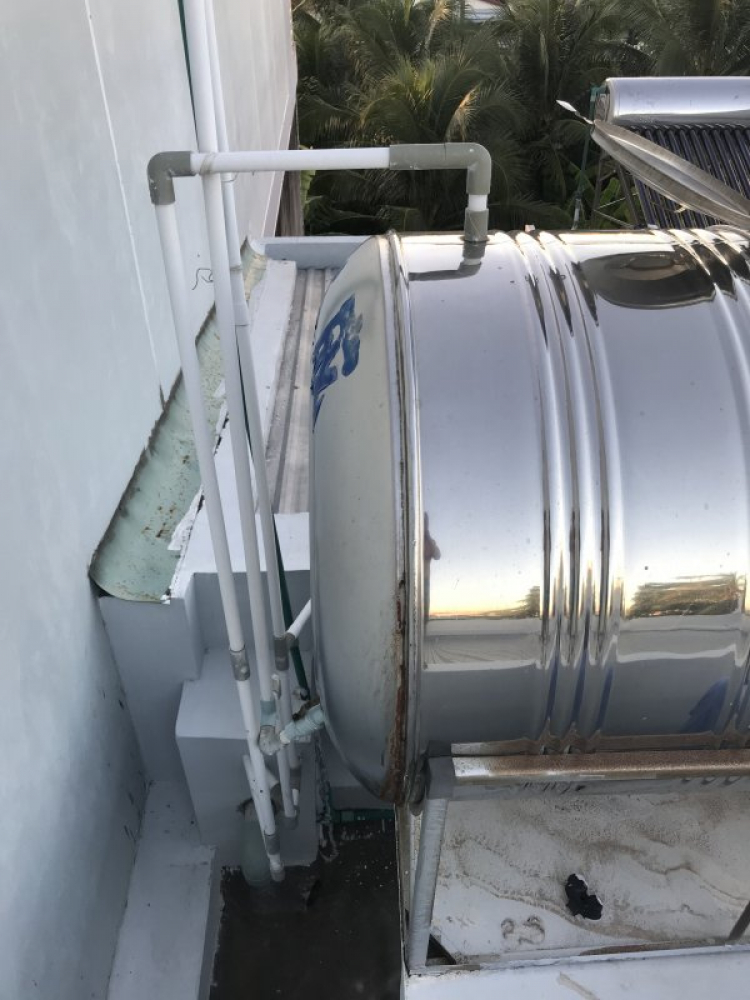

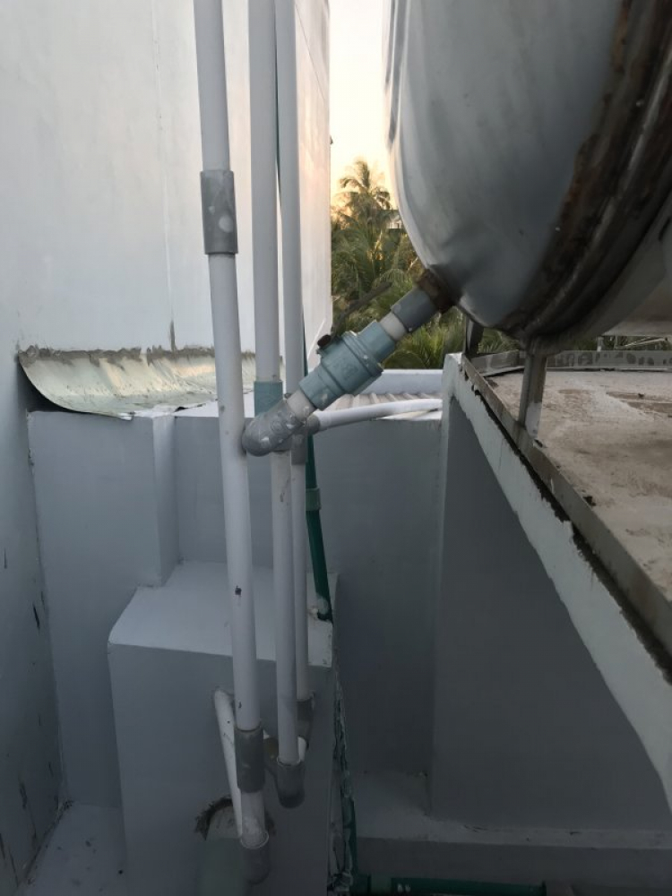

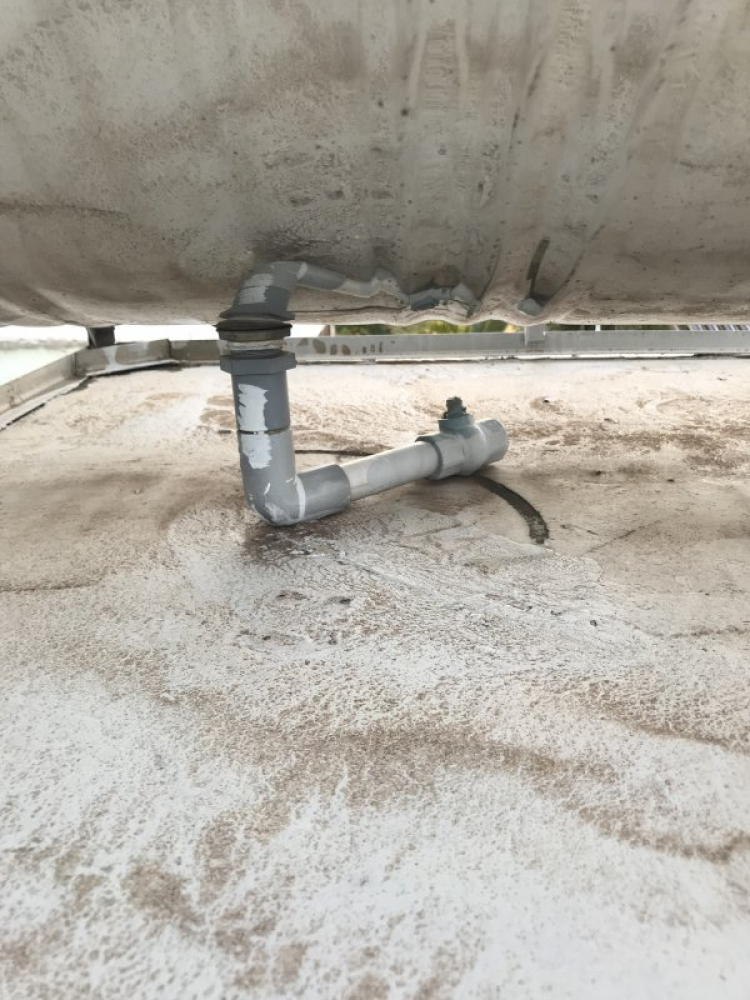

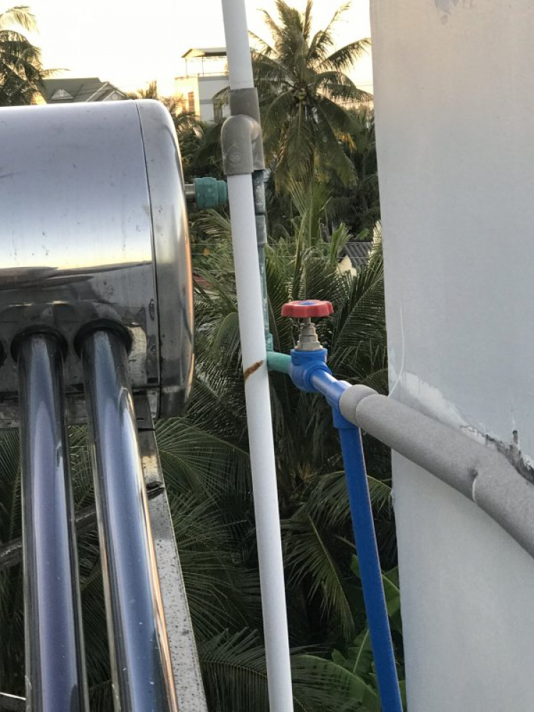

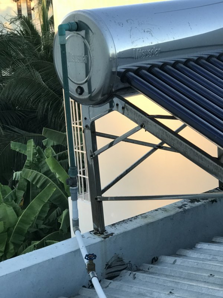

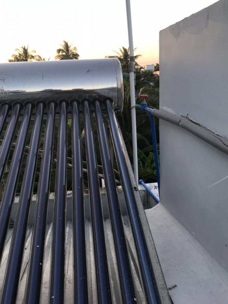

Chiều qua mình lên mái nhà coi e vợ mình xúc bồn nước. Thì thấy hệ thống nước như sau: nước máy thuỷ cục cấp vô bồn bằng ống nối trên miệng bồn, có cái phao cơ khi nước đầy sẽ ngắt. Nước từ bồn cấp cho nhà xài thì từ đường ống dưới bồn cấp cho nhà và máy nước nóng NLMT, và dưới đáy bồn có 1 cái van xả để vệ sinh bồn.

Và 1 điều diệu kỳ là bọn thợ trước kia, nó khoét 1 lỗ trên bồn để đi ống. Nhưng cuối cùng không đi, chúng léo thèm bịt lại mà để trống luôn. Và 2 thằng thợ nước sau của mình, cũng chả thằng nào thèm bịt lại. Cái lỗ không to, vừa với ống 27mm. Hôm qua mình lấy decal dán bịt đỡ rồi tính phương án bít lại sau :(
