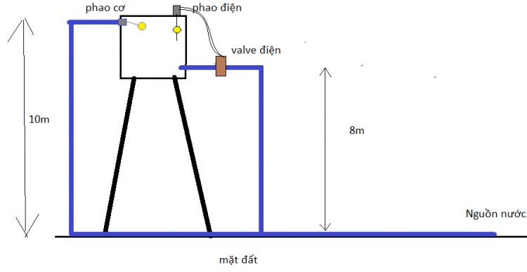

Hóng bác chia sẻ về ưu điểm của việc cho ống cấp dưới đáy bồn vs trên đỉnh bồn trong trường hợp xài phao điện / phao cơ .
Em thì vẫn thích kết hợp phao cơ + phao điện + ống cấp trên đỉnh bồn . Vì quan niệm dễ thấy , dễ thay thế sửa chữa + 1 cái van 1 chiều ngay sau máy bơm là đủ để đủ hơi không bị tụt nước cho mb khi áp nước không đủ mạnh để lên bồn .
Mình tính đi ngủ nhưng anh này hỏi mình thấy thật tình và không chửi cũng không nói sàm nên mình sẽ trả lời ưu điểm của việc gắn ống cấp ở dưới đáy bồn.
Đầu tiên là phác họa cái sơ đồ
Lắp van nước một chiều
Cái phao cơ em vẽ vào để so sánh thôi nha, chứ không phải lắp một lần cả 2 cái để làm gì cả.

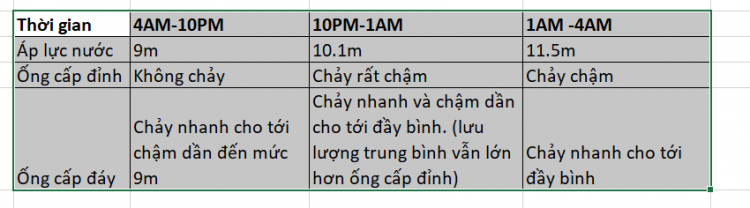

Ống cấp nước ở đáy bồn sẽ rất hữu dụng trong trường hợp áp lực nước ở mức ngấp ngưỡng (yếu).
Ví dụ ta có áp lực nước theo thời gian như sau:
Ghi chú (ở đây dùng đơn vị mét để tính áp lực nước, có nghĩa là áp lực nước vừa đủ để đưa nước lên tới độ cao cần thiết)

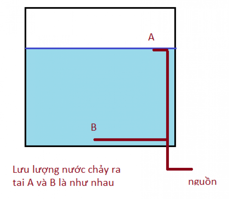

Do đó ta thấy ống cấp đáy luôn có nước vào bình miễn là áp lực nước cao hơn đáy bình. Và ngay cả trong trường hợp áp lực nước lớn hơn đỉnh bình (ống cấp đỉnh chảy) thì ống dưới đáy luôn chảy nhanh hơn, vì nó luôn nằm thấp hơn ống phía trên.
Để giải thích nhỏ cho câu in đậm ở trên em vẻ cái hình này ai hiểu được thì hiểu
