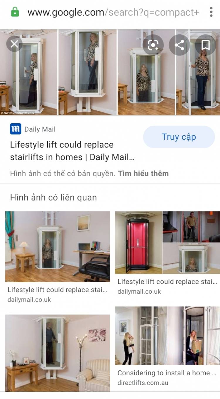

Bác đến góc lý tự trọng đồng khởi, ở đó có chung cư thời tây, với cái thang máy tự chế chạy cả trăm năm nay vẫn hoạt động tốt.
Hai lầu đâu có cao, đăt làm riêng cái thang máy mini, lâu lâu lên xuống một lần thôi. Càng đơn giản càng ít hư hỏng, ít bảo dưỡng. Đâu cần đi theo đường cũ.
